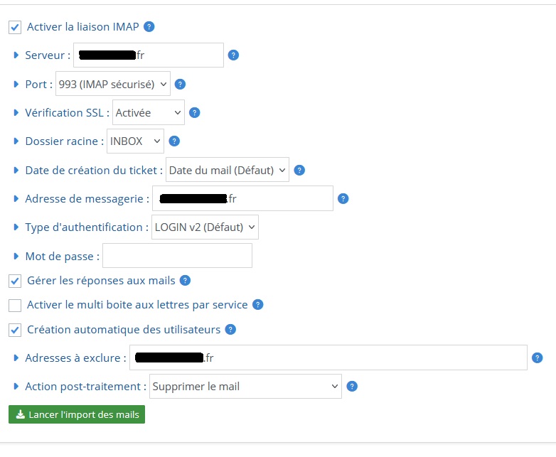

pouvez-vous transmettre une impression écran de la configuration de votre connecteur ?
remi_bsod
Messages : 3
Enregistré le : lun. 12 oct. 2026 15:50
Merci pour la réponse,
Voila une capture d'écran
Une correction sera disponible dans la prochaine version, vous pouvez également modifier le paramètre Date de création du ticket au besoin.
