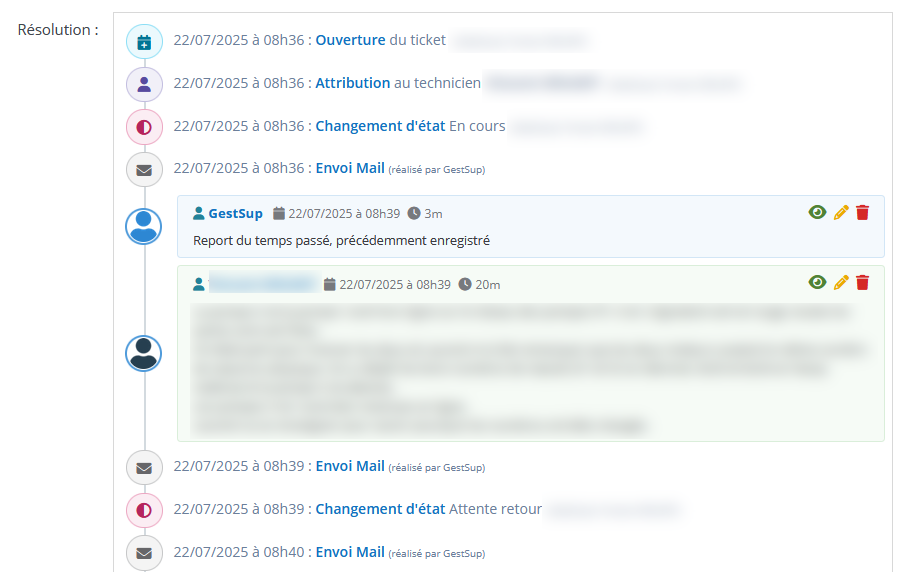

On a activé le paramètre "Gestion du temps passé par élément de résolution" pour tracer le temps qu'on passe sur les tickets au fur et à mesure. Ca fonctionne très bien mais je ne comprends pas le message qu'on a quand un ticket possède une résolution pour la première fois :
On a toujours ce premier message fait en automatique par GestSup avec 3 min de temps alloué.
Je n'arrive pas à comprendre pourquoi ce message apparait et quelle est l'utilité. Pouvez-vous m'éclairer ? Est-ce possible de le désactiver sans désactiver le paramètre 'Gestion du temps passé par élément de résolution" ?
Précision : quand je créé un ticket sans mettre de résolution et que j'ajoute une résolution plus tard ça met ce message. Quand je met la résolution en même temps que la création du ticket je n'ai pas ce message.
Merci d'avance.

Oui je viens de le reproduire ce matin.
Admin : Activation de la gestion du temps passé
User : Création Ticket
Tech : Attribution ticket, sauvegarde
Tech : Ajout message résolution + sauvegarde
Le message apparait (ticket 7 sur la demo)

L'utilité : Garantir que le temps de traitement initial est tracé, même si l'utilisateur oublie de saisir manuellement une durée.
Rashid gilani
Messages : 2
Enregistré le : jeu. 29 janv. 2026 07:56
Désactivation : Il n'est actuellement pas possible de supprimer ce message automatique sans désactiver globalement la "Gestion du temps passé".
