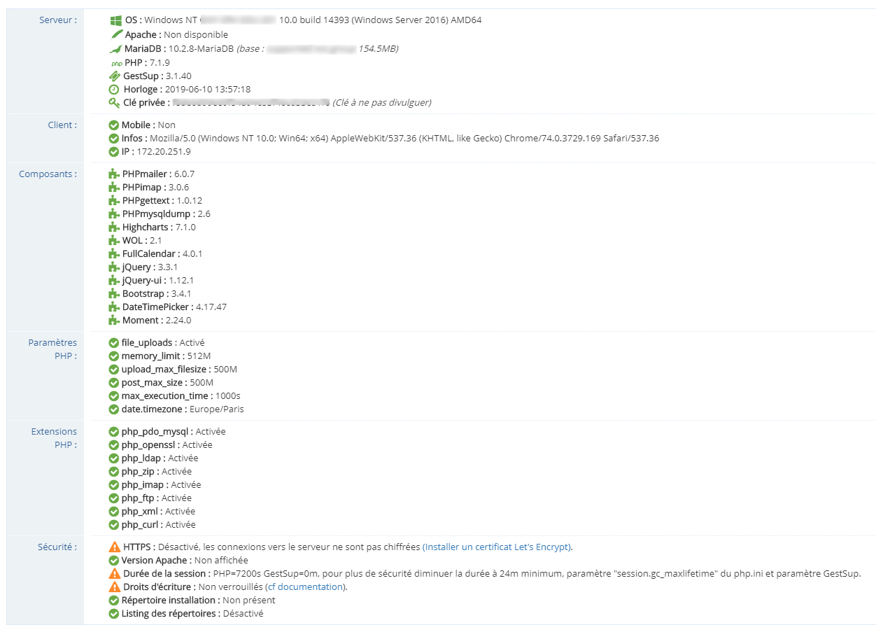

Ayant toujours le même problème malgré mes recherches et plusieurs tentatives, voici ma page système actuelle.
Si je vais dans mise à jour, j'ai :
Version actuelle: 3.1.40 (Version 3.1 avec patch 40)
Canal Beta
Serveur de mise à jour ftp.gestsup.fr est disponible.
=> Quand je fait vérifier cela ne fait rien ...

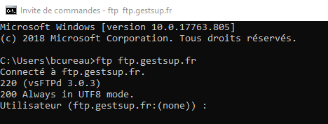

A partir du poste ou j'ai le problème de mise a jour je fait un Ftp ftp.gestsup.fr pourriez vous me donner un User et password pour voir si je liste bien le contenu en passant par MSDOS ?

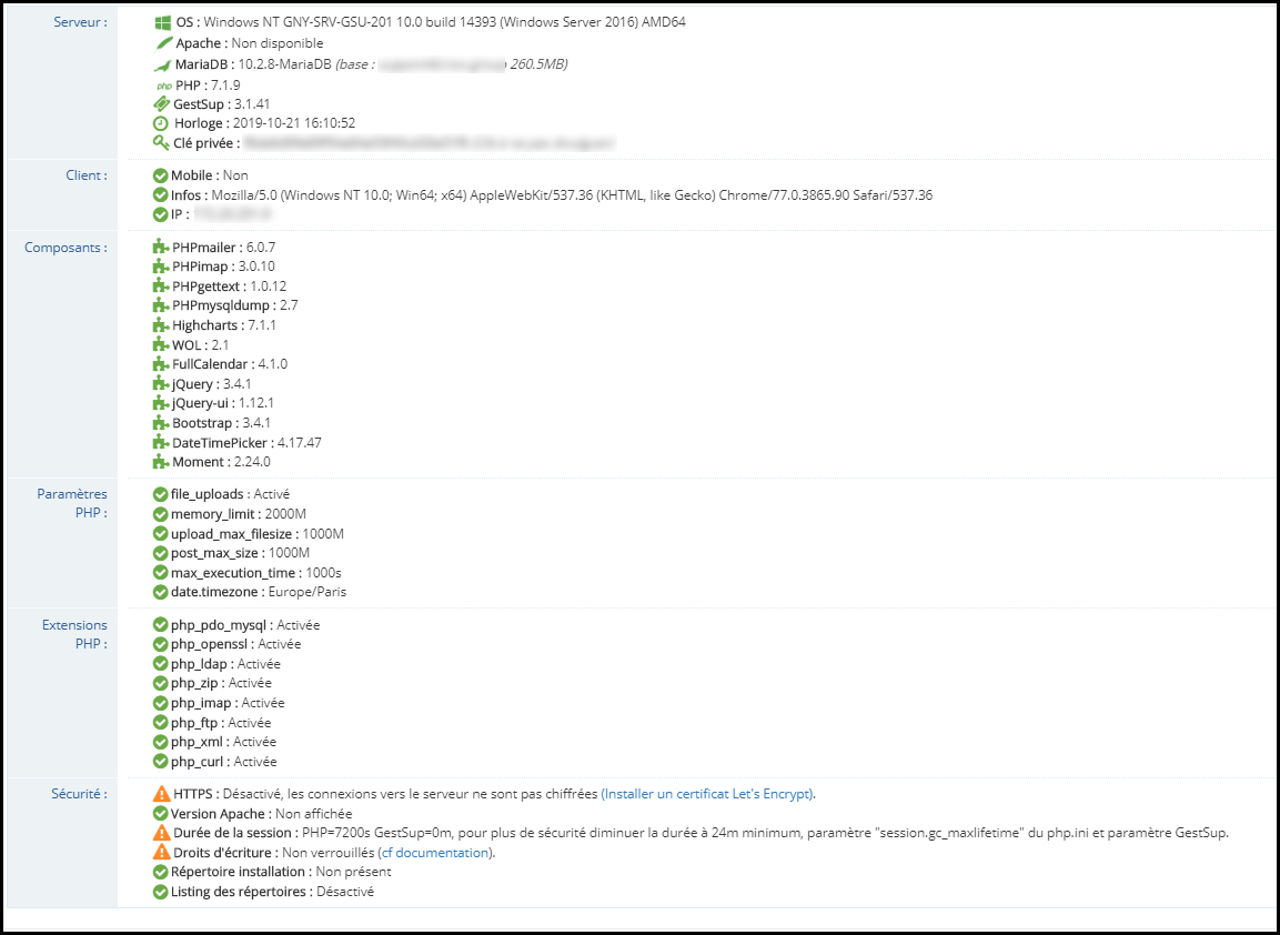

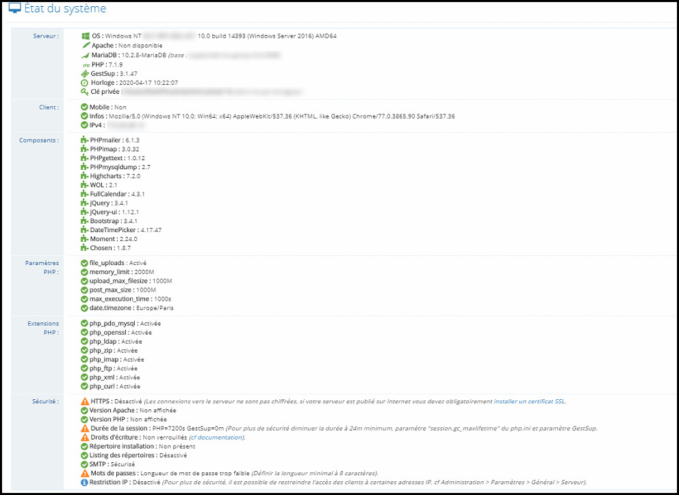

Pouvez vous transmettre un impression écran de votre page système et transmettre l'entête du fichier admin/update.php.
bbc94
Messages : 185

Voici ma page System :

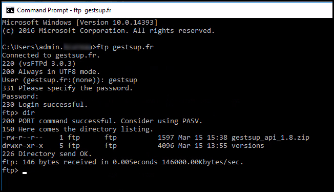

Avez vous le temps de regarder mon soucis qui est toujours d'actualité ?
Voila pour rappel le test "ftp sour dos" a partir du serveur ou est lancé Wamp

Voila les infos systèmes à ce jour :
Messages : 9916
le problème est isolé sur votre serveur ou votre réseau, la fonction de listing du repertoire FTP distant n'est pas possible dans votre configuration.
Le serveur FTP de mise à jour est bien accessible et fonctionnel :

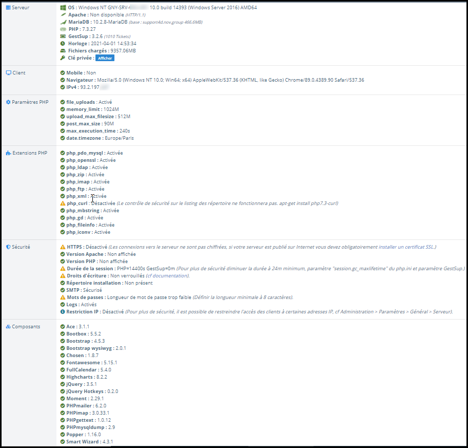

bbc94
Messages : 185

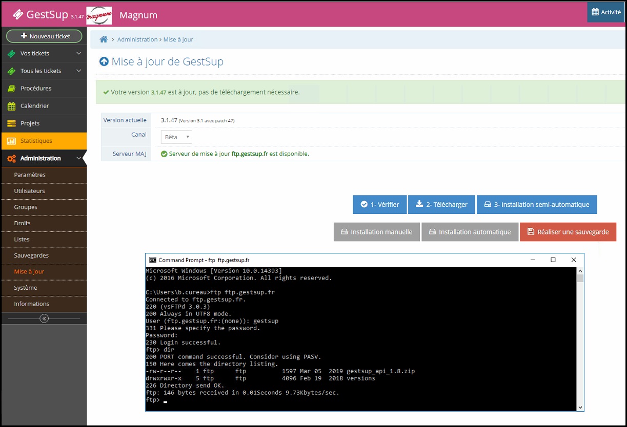

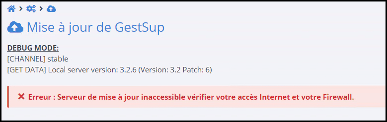

Bonjour, désolé de remettre cela sur le tapis mais je n'arrive pas à m'en sortir et j'aimerais vraiment que celle fonctionnalité marche dans ma société.
Pourriez vous me dire quels sont les ports à autoriser ? les protocoles ?
Nous avons tenté de mettre un ANY <> ANY sur le Firewal mais j'ai toujours le message explicite :
"Erreur : Serveur de mise à jour inaccessible vérifier votre accès Internet et votre Firewall."
Pourriez vous m'aider à pousser l'enquête ?
Via une commande CMD j'arrive à me connecter et a lister les fichiers :

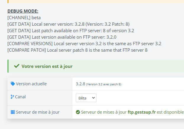

Avec le mode debug :

Messages : 9916
le port 21 est à ouvrir vers le serveur ftp.gestsup.fr :
2021-04-01 15_05_49_screenshot_gestsup.png (32.58 Kio) Vu 6163 fois
