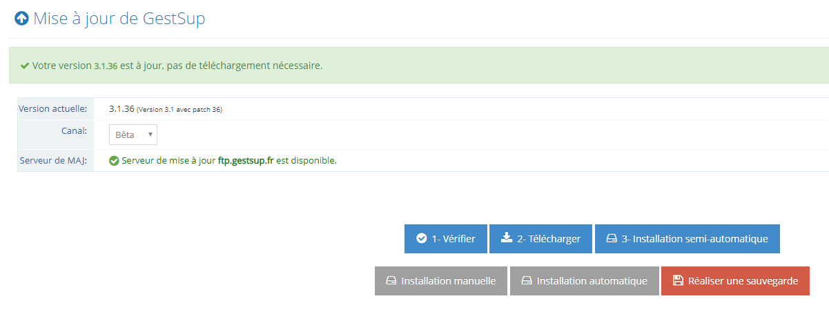

Je suis face a un problème que je n'ai jamais eu :
je suis actuellement en version 3.1.36 (Version 3.1 avec patch 36)
Que je sois en canal stable ou beta, Gestsup me dit que je suis à jour ?
Je suis impatient de pouvoir utiliser les nouvelles fonctionnalités ;D

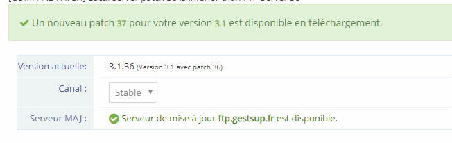

étrange de mon côté cela fonctionne :
2019-04-18 12_18_50-screenshot-zensoft.png (11.99 Kio) Vu 11999 fois

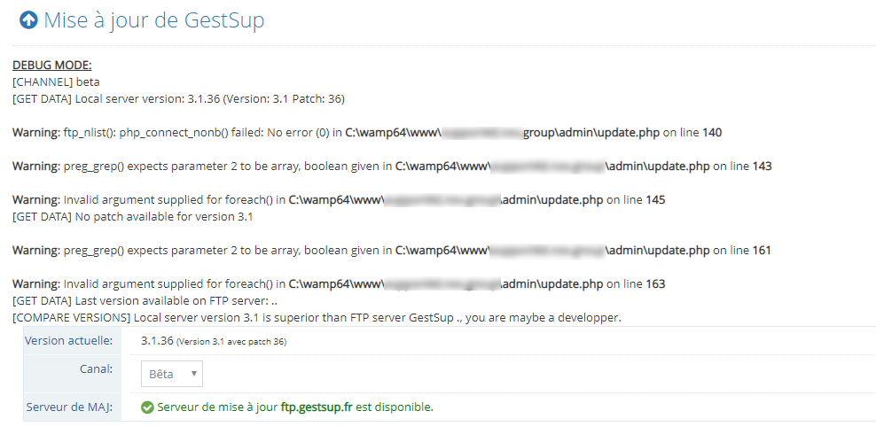

pouvez vous :
- vérifier au niveau réseau que le port 21 est autorisé vers ftp.gestsup.fr
- activer le mode debug et relancer une vérification

Voila ce que j'ai en rentrant dans le menu :

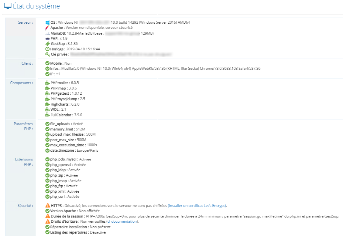

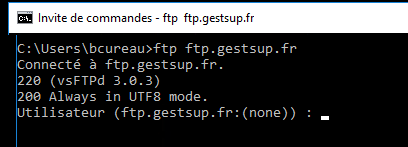

Pouvez vous faire un impression écran de la page système et indiquer si vous arrivez a vous connecter au ftp ftp.gestsup.fr en ligne de commande depuis le serveur GestSup

Oui, voila déjà pour la page système :

J'ai l'air de pouvoir me connecter mais je sais pas avec quel login et mot de passe :

je pense qu'il s'agit d'un problème réseau, car il n'y a pas eu de modification de la fonction depuis la version 3.1.29.
Le serveur GestSup n'arrive pas à récupérer le numéro de la dernière version disponible.
Avez vous modifier votre configuration réseau depuis la dernière mise à jour ?
Pouvez vous tester la désactivation du parfeu windows temporairement ?
Sinon il est toujours possible de réaliser l'installation des patchs de manière manuelle cf doc.
