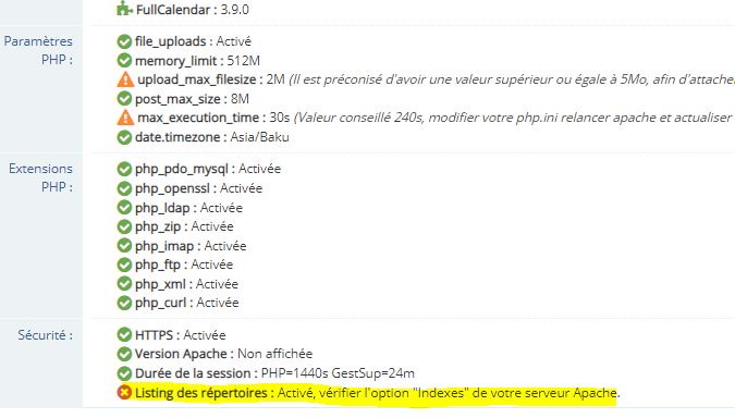

OK j'ai donc laissé comme ca avec le mdp à l'interieure du fichier.. Mais comment vérifier qu'il est bien sécurisé ?
Sur l'étape suivante, j'ai ce message d'erreur :
Comment modifier ce service Apache sur le NAS pour coriger cette erreur ?

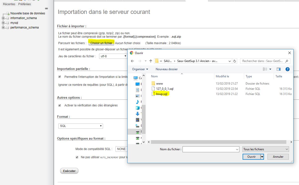

Re bonsoir,
du coup j'ai tenté quelque chose pour récupérer mes anciennes données pour l'intégrer à version sur le NAS :
1 - Sauvegarde de la bdd de l'ancienne version sur le PC Serveur avec 'import' dans phpMyAdmin (.sql)
2 - Sauvegarde du contenu du fichier WAMP/www
3 - Erase du contenu du dossier /web sur le NAS
4 - Copie/colle la sauvegarde de mon ancienne version sur le dossier /web
5 - A ce moment là le NAS a détecté un probleme avec l'app phpMyAdmin, il m'a suggéré de le reinstaller.

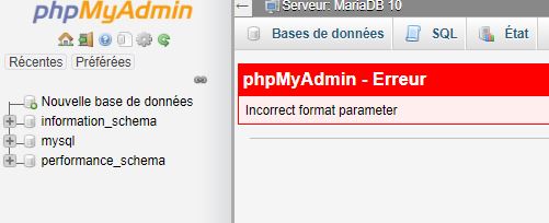

6 - Après réinstallation, plus aucune bdd dispo > J'importe donc l'ancienne bdd sauvegardé (.sql - 15,6Mo) avec 'import' en utf-8 je laisse les autres options par défaut ne sachant pas à quoi sa correspond.
7 - J'obtiens une erreur au moment de l'importation :
Auriez vous une idée ? Pensez vous que le probleme pourrai venir du faite que l'ancienne bdd était géré à la base par WAMP / MySQL et que sur le NAS c'est MARIDB ?

Il faut augmenter le paramètre upload max du php.ini qui est a 2mb pour votre import a 16.
Il faut aussi cree une base bsup puis importer.
