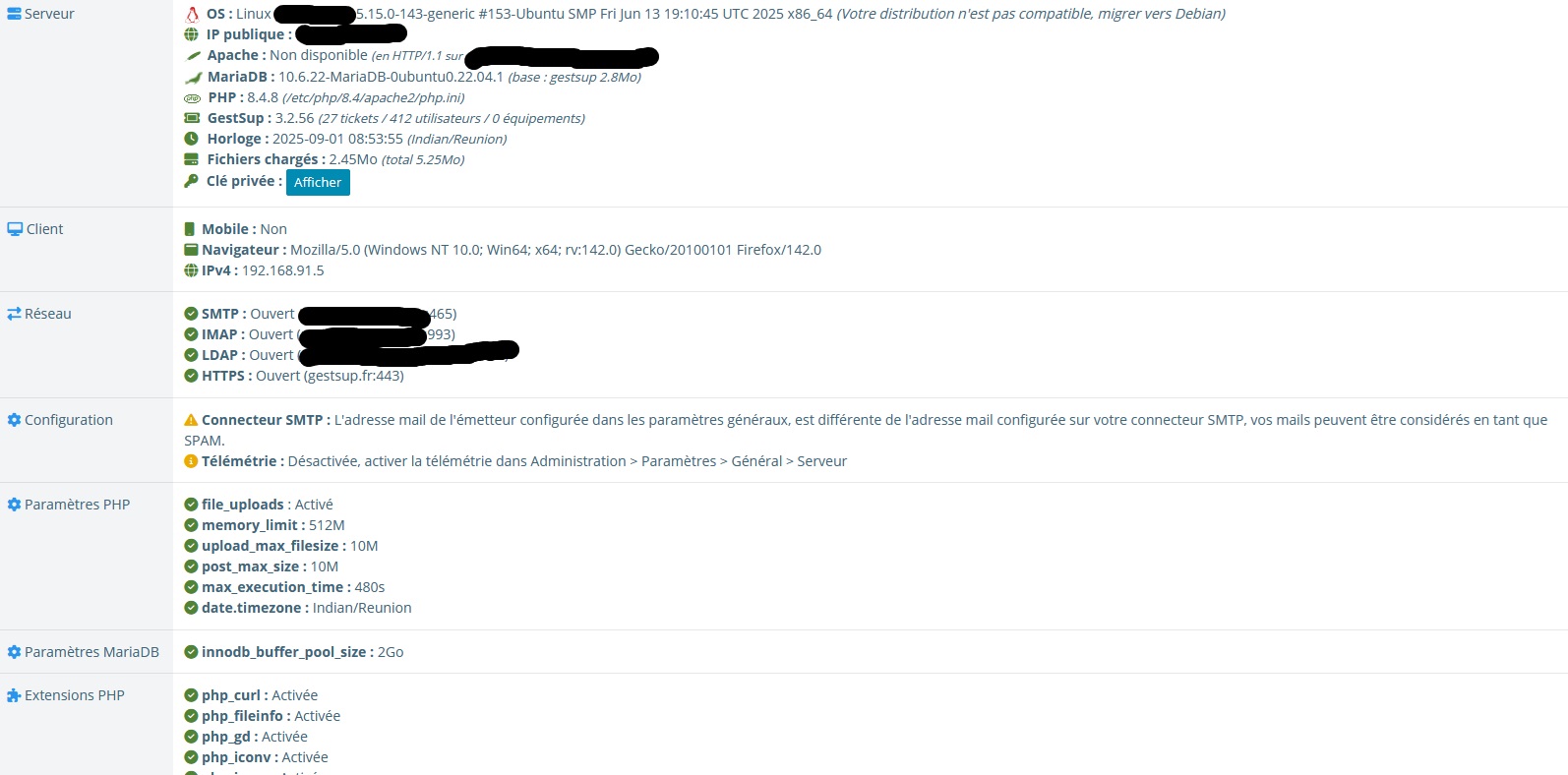

Je suis actuellement sur la dernière version stable (3.2.56).

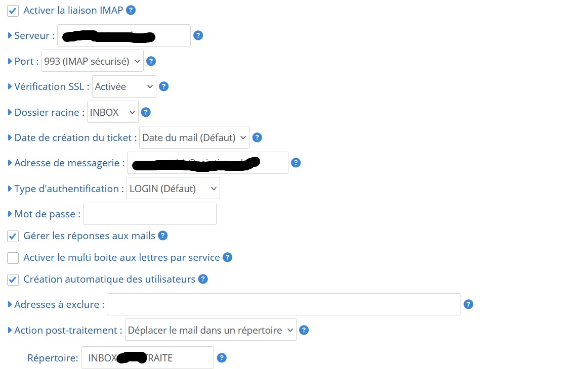

pouvez-vous transmettre une impression écran des paramètres de votre connecteur ?
connecteur imap.jpg (114.2 Kio) Vu 15371 fois
Pouvez-vous essayer de passer sur le type d'authentification login v2
Ted
Messages : 25
Enregistré le : mar. 2 avr. 2024 07:55
Si je passe en login v2 pour le connecteur imap, les tickets ne sont pas créés alors qu'il y a bien des mail non lus..
Cependant je n'ai pas de messages d'erreur.
