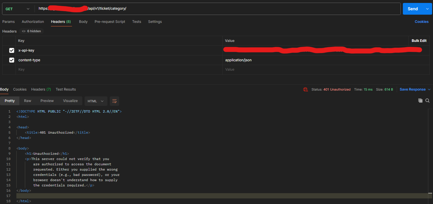

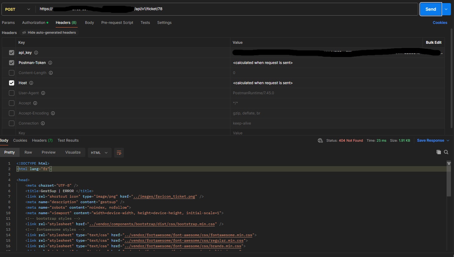

J’essaie d’utiliser l’API sur Gestsup (v3.2.55). Est-ce que vous avez de la documentation supplémentaire pour faire la configuration de l'API? Toutes les requêtes retournent une erreur 401.
J’utilise api_key dans le header comme la documentation le mentionne, j’ai essayé d’autres titres cas.
J’ai les mêmes réponses quand j’envoie une commande au /api/v1/… et /master/api/v1/…
Le Client IP est vide le temps de débugger la connexion.

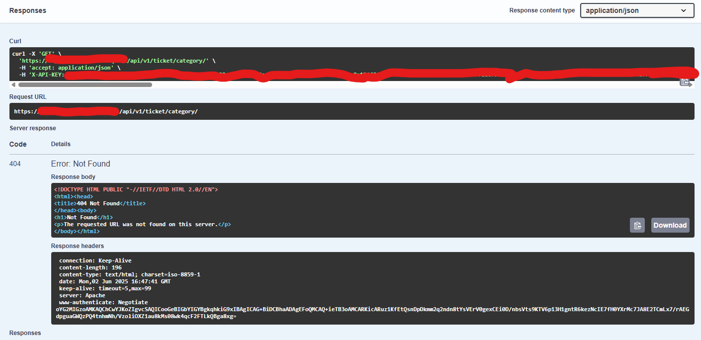

Sur notre site, si je fais une requête via Postman, je reçois une erreur 401. Si je passe via Swagger, j'ai une erreur 404.
L'API est bien activée dans les paramètres.

Moi aussi j'ai un soucis avec l'api, j'ai une erreur 404.
Pourtant j'ai suivi les pré-requis : https://doc.gestsup.fr/config/#api.
