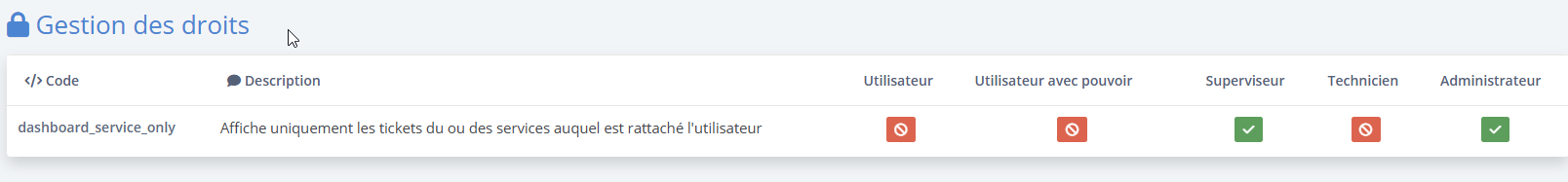

Avec les profils superviseur & technique, on peut accéder à TOUT les tickets en changement simplement le numéro de ticket dans l'URL même si l’utilisateur est cloisonné

L'utilisateur super a un accès au ticket 12 qui est dans le service informatique alors qu'il membre de ce service

vous devez activer le droit "dashboard_service_only" cf doc :
https://doc.gestsup.fr/config/#utilisateurs

Il est bien activé
Lors de la reproduction sur la plateforme, il n'était également
Pour préciser, les tickets ne sont pas vu dans le dashboard mais accessible via le lien

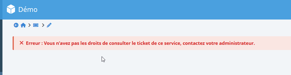

Sur démo actuellement avec le profil super et le lien suivant l'accès n'est pas possible :
https://demo.gestsup.fr/index.php?page= ... C&cursor=0

Oui c'est normal, il faut refaire toute la config. des droits pour reproduire le problème
Nous l'avions fait sur la demo mais depuis, les paramètres de votre démo se sont ré-initialisé par default

Merci pour votre retour
Nous avons essayé sur la version installée sur votre serveur a la date du post
Sur notre serveur, nous somme bien en version 3.2.57 et le problème est présent
Je veux bien refaire l'opération mais cela prend du temps de tout paramétrer sans compter que tout le monde peut modifier un paramètre a tout instant et que votre demo se reset tout les jours, il faudrait peut être se coordonner pour vous reproduire le problème au risque d'échanger beaucoup de message avant que vous ne puissiez constater celui ci
Se problème me semble assez important vu qu'il s'agit d'un problème de sécurité

Vous pourrez tester sur la version d'essai gratuite je pourrais la passer en bêta.
Mais normalement le problème est résolu.
