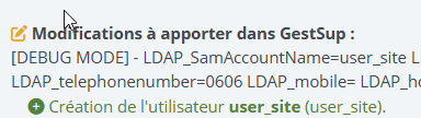

La synchronisation LDAP (jusqu'ici fonctionnelle) ne fonctionne plus depuis l'upgrade de version en 3.2.53... Le test de connecteur renvoie un SUCCESS dans le paramétrage mais ne fait rien lors d'une synchro/simulation dans la gestion des utilisateurs... en mode debug j'obtiens :
Que dois-je faire ?

Le problème est toujours présent sur ma seconde instance... Message du DEBUG :
Warning: ldap_search(): Search: No such object in /var/www/html/gestsup/core/ldap.php on line 188
Fatal error: Uncaught TypeError: ldap_parse_result(): Argument #2 ($result) must be of type LDAP\Result, bool given in /var/www/html/gestsup/core/ldap.php:192 Stack trace: #0 /var/www/html/gestsup/core/ldap.php(192): ldap_parse_result() #1 /var/www/html/gestsup/admin/user.php(175): include('...') #2 /var/www/html/gestsup/admin.php(22): include('...') #3 /var/www/html/gestsup/main.php(531): include('...') #4 /var/www/html/gestsup/index.php(405): require('...') #5 {main} thrown in /var/www/html/gestsup/core/ldap.php on line 192
J'ai tenté une mise à jour en 3.2.54 => Résultat identique
Voici ma conf du connecteur LDAP (identique sur mes 2 instances, dont l'une fonctionne bien) :
Impossible pour moi de synchroniser mon annuaire utilisateurs avec Gestsup... Aucun problème d'identification pour les utilisateurs déjà existants (c'est déjà ça...).
