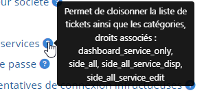

il manquais le droit side_all :
2024-07-24 16_40_22-GestSup _ Gestion de Support.png (10.94 Kio) Vu 9494 fois
nicolas.chassagne
Messages : 113
En effet c'est fonctionnel
Merci beaucoup
