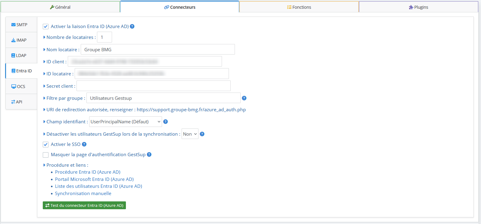

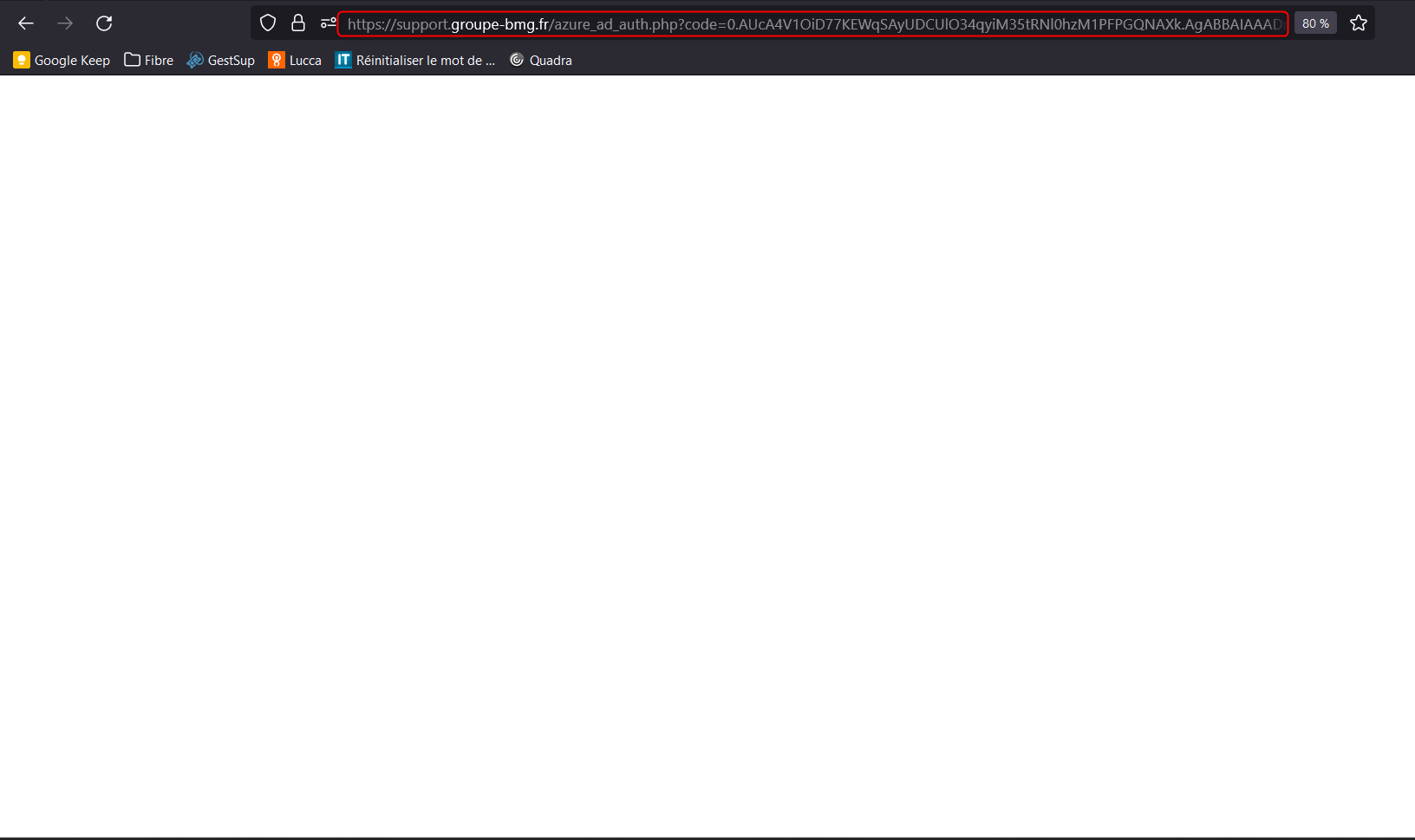

Depuis peu, lorsque l'on essaie de se connecter en SSO sur notre tenant 365, il y a une page blanche et l'URL semble bloquée sur la page php de l'auth_azure.
Aussi, après vérification, je remarque que lorsque je valide ma configuration du connecteur EntraID, la clé secrète disparait du champ (ce qui n'est pas le cas pour le SMTP ou IMAP)
Savez vous si c'est un simple bug ou bien est-ce un problème de configuration ?
Merci d'avance.

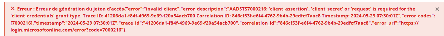

Voici ce qui s'affiche lorsque je teste le connecteur EntraID :
Il semble que le secret client soit la source du problème. Mais comme je disais, dès lors que je l'inscrit et que je valide, il semble ne plus être gardé en mémoire.

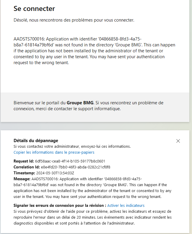

J'ai cette nouvelle erreur lorsque je me connecte en SSO :
Ce qui est étrange c'est que je n'utilise pas c'est ID de Client pour cette application.

D'après l'erreur l'application n'aurait pas été créée sur le bon tenant.
Pouvez-vous me créer un utilisateur de test sur votre tenant en m'envoyer les identifiants en MP ?
