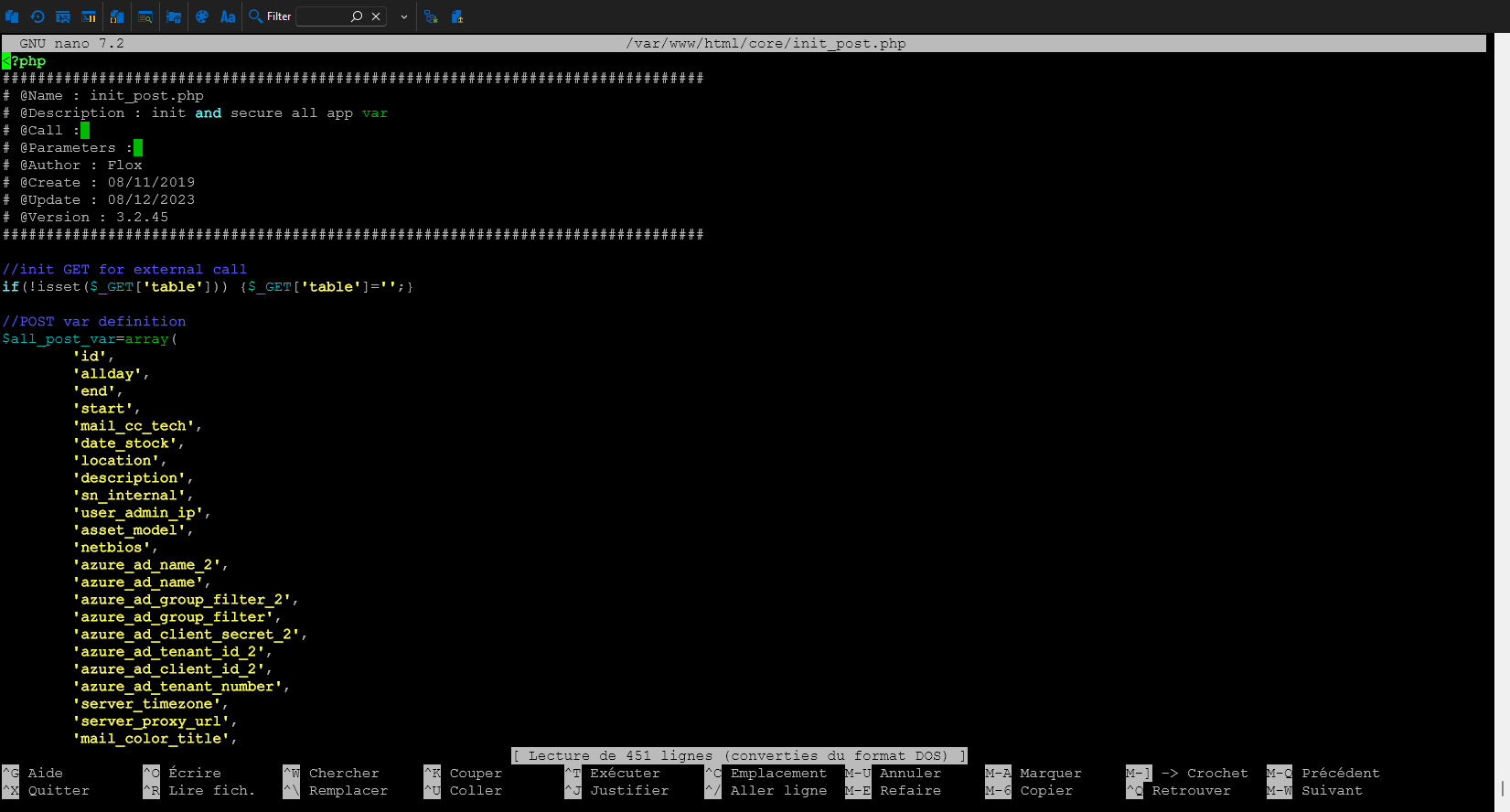

Pouvez-vous transmettre votre log d'erreur Apache ?
et indiquer la version affiché dans l'entête du fichier /core/init_post.php ?

Voici l'entete du fichier :

Pouvez-vous transmettre les 5 dernières lignes du fichier /core/init_post.php ?

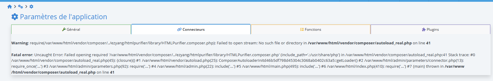

Pouvez-vous passer cette requête :
UPDATE tparameters SET debug=1;
Puis retourner sur la section paramètre et transmettre une impression écran.

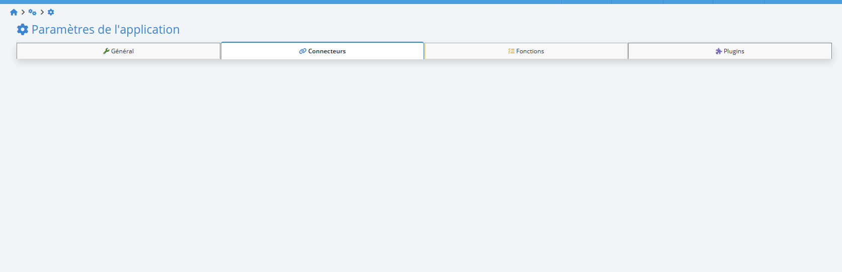

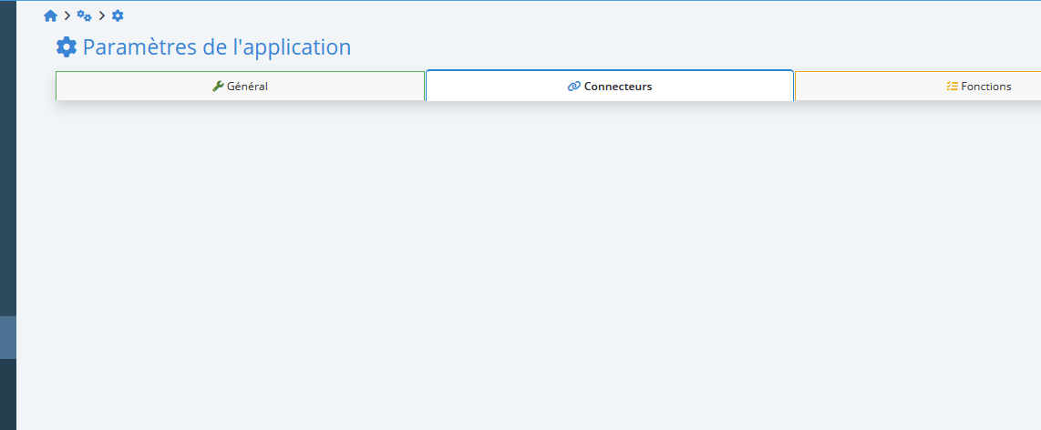

Et voici ce que j'ai dans Paramètres -> connecteurs :

Pourrez-vous retélécharger le patch 3.2.45 puis écraser les fichiers sur votre serveur, il semble que certains fichiers du patch 3.2.44 n'est pas été copiés sur votre installation.
Pourrez-vous également détailler la méthode utilisé pour installer les mises a jour ?
