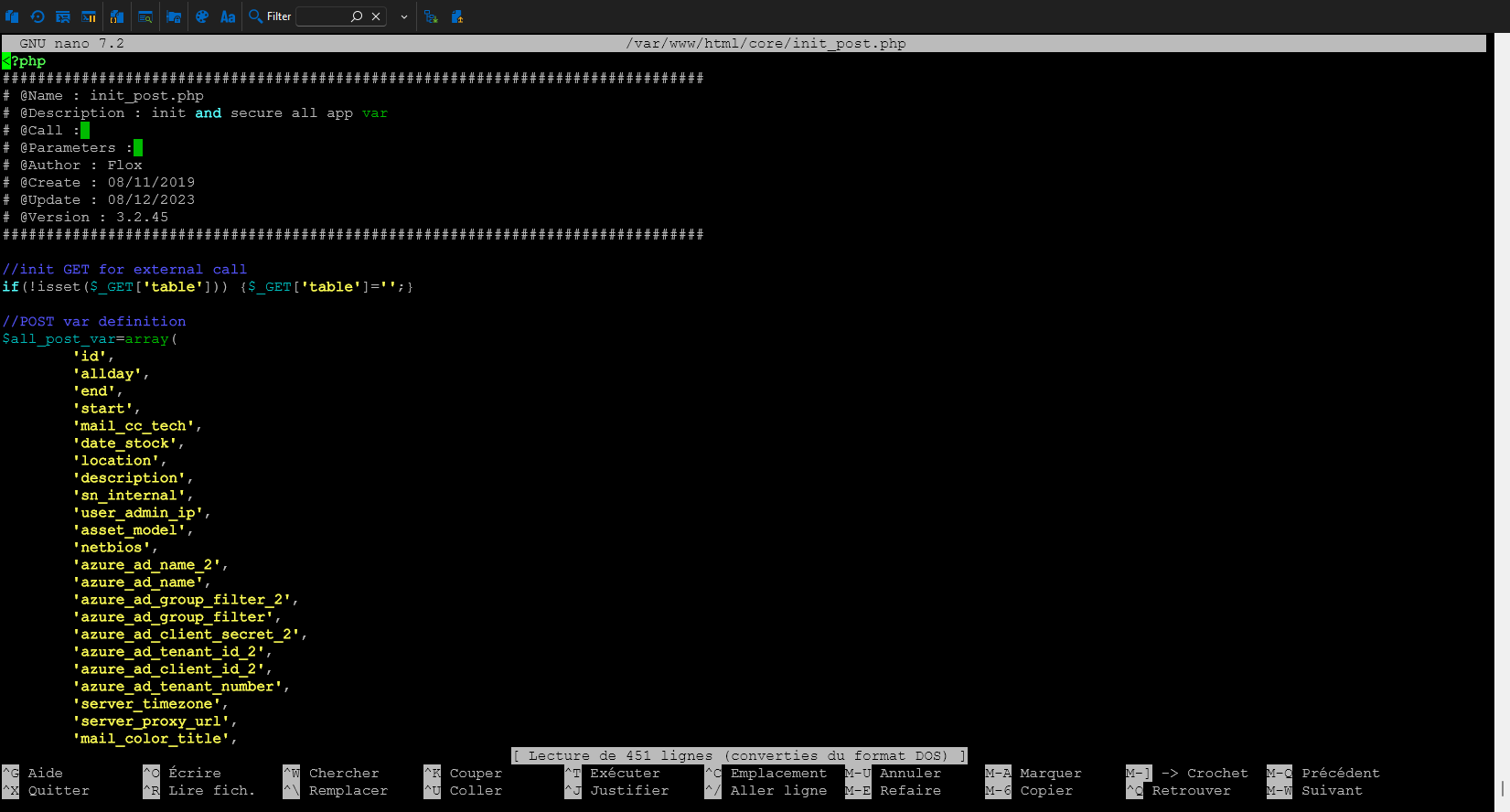

Voici l'entete du fichier :

Pouvez-vous transmettre les 5 dernières lignes du fichier /core/init_post.php ?

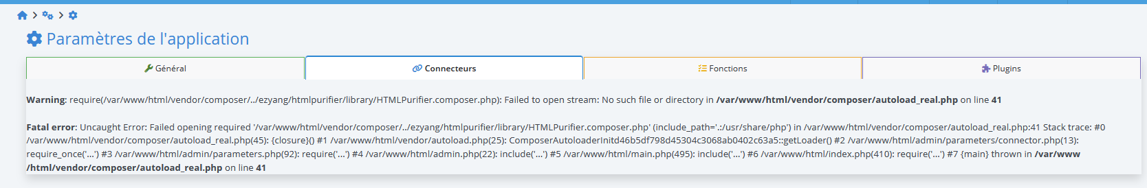

Pouvez-vous passer cette requête :
UPDATE tparameters SET debug=1;
Puis retourner sur la section paramètre et transmettre une impression écran.

Voici les 5 dernières lignes du fichier /var/www/html/core/init_post.php
//whitelist mail template values
if($_POST['mail_template'])
$template_whitelist = array_diff(scandir(__DIR__.'/../template/mail'), array('..', '.', 'readme.txt'));
if(!in_array($_POST['mail_template'],$template_whitelist)) {$_POST['mail_template']='default.htm';}
Et voici ce que j'ai dans Paramètres -> connecteurs :
