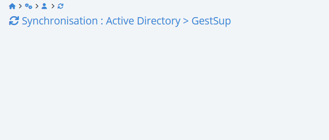

Je rencontre un problème lors du Lancement de la simulation ou de la synchronisation LDAP.
Dès que je clique sur l'un des boutons la page reste vierge (Page Blanche).
Le test du connecteur LDAP fonctionne correctement > "Connecteur opérationnel"
Merci d'avance pour vos retours.

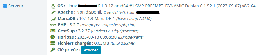

Je viens de mettre à jour l'application avec la dernière version stable, à savoir la V. 3.2.37.
J'ai activé le mode debug
Le retour d'erreur que j'ai avec la simulation / Synchronisation :
Warning: ldap_search(): Search: Operations error in /var/www/html/core/ldap.php on line 176
Fatal error: Uncaught TypeError: ldap_parse_result(): Argument #2 ($result) must be of type LDAP\Result, bool given in /var/www/html/core/ldap.php:180 Stack trace: #0 /var/www/html/core/ldap.php(180): ldap_parse_result() #1 /var/www/html/admin/user.php(241): include('...') #2 /var/www/html/admin.php(23): include('...') #3 /var/www/html/main.php(489): include('...') #4 /var/www/html/index.php(363): require('...') #5 {main} thrown in /var/www/html/core/ldap.php on line 180
Je pense avoir un problème au niveau du paramétrage du connecteur LDAP.
Cependant, j'ai en parallèle un serveur GLPI avec une connexion LDAP fonctionnelle. J'ai mis pourtant les mêmes informations.

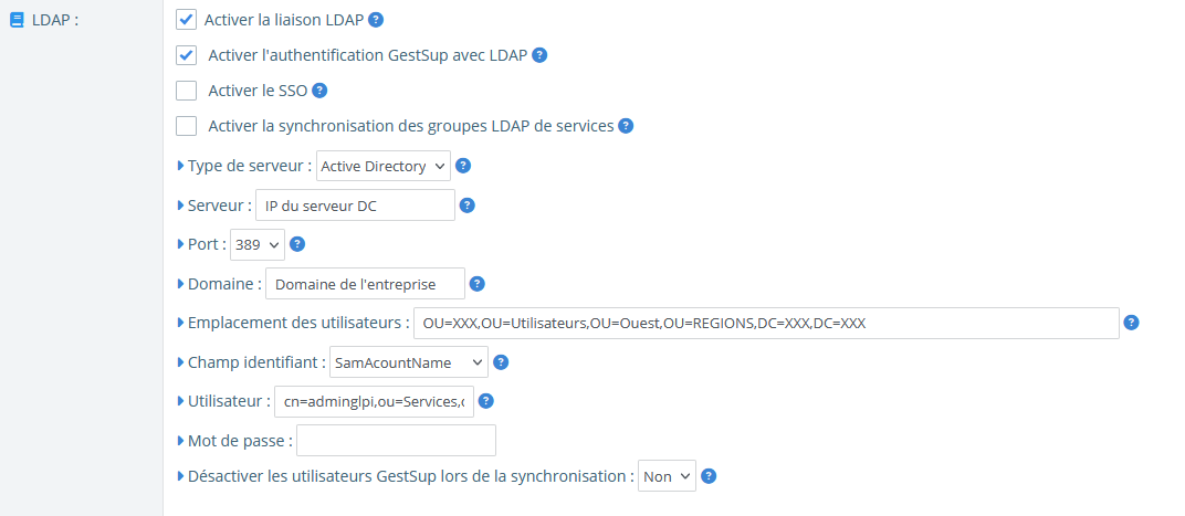

Malheureusement, je ne pourrais pas être plus concis.
- LDAP.png (50.61 Kio) Vu 3547 fois
Vous avez des erreurs demande l'emplacement des utilisateurs.
Reprenez la documentation sur ce point :
https://doc.gestsup.fr/config/#connecteur-ldap

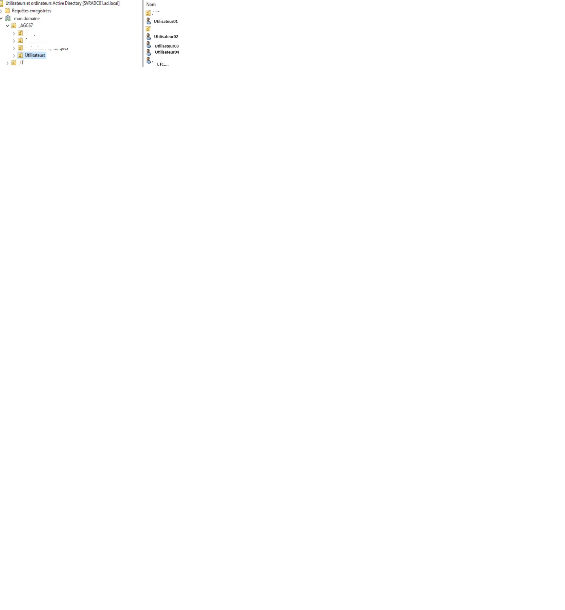

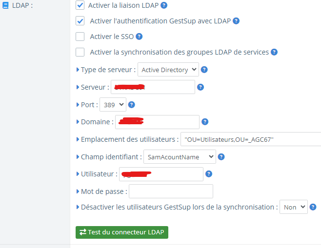

Bonjour j'ai le même problème : Invalid DN syntax in /var/www/html/core/ldap.php on line 176. Le test de connecteur LDAP est au vert, mais la simulation de la syncronisation LDAP ne donne rien au niveau des utilisateurs. Mon serveur active directory est: SVRxxxyyy et j'ai saisi exactement le même non que celui-ci. Mon domaine est: mon.domaine et j'ai également saisi exactement celui-ci. J'ai un utilisateur dans users qui s'appel dupont et j'ai mis dupont dans la zone: Utilisateur avec le bon mot de passe. Je pense que cela est bon car comme dit: le test du connecteur LDAP est au vert.
Le seul doute que j'ai c'est l'emplacement des utilisateurs. Ci-joint 2 images écran. La structure de mon AD et les paramêtres de GestSup Pouvez-vous m''aider S.V.P. ?
