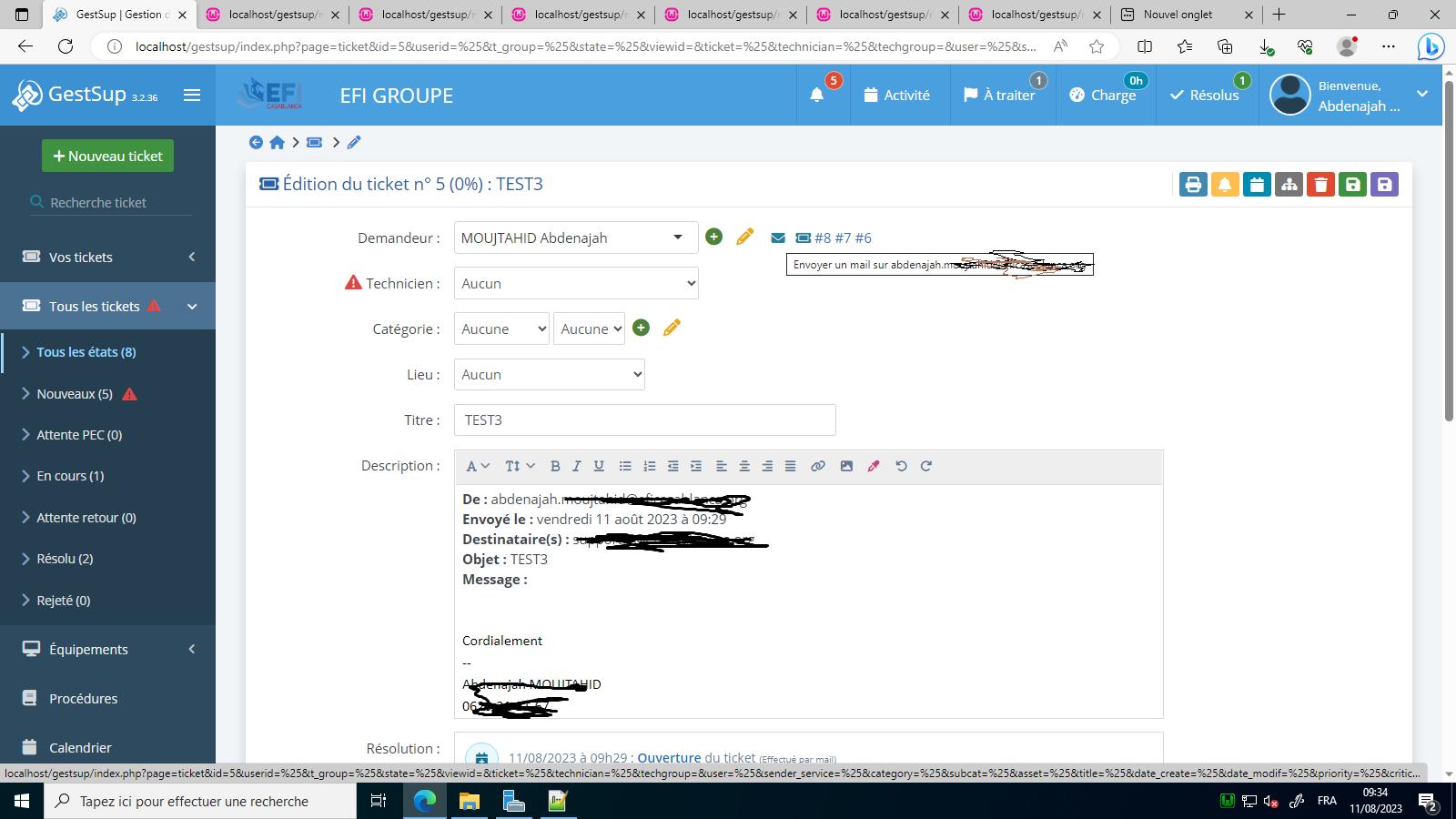

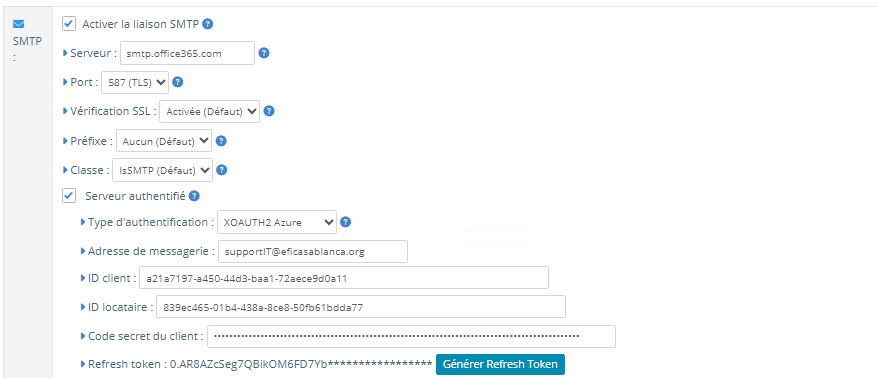

Après avoir configuré le connecteur SMTP et effectué un test qui semble indiquer qu'il fonctionne correctement (voir la photo en pièce jointe), je ne reçois aucun e-mail lorsque je ferme un ticket. Il convient de noter que la case "e-mail" dans le profil utilisateur est déjà remplie avec l'adresse e-mail de l'utilisateur. les captures d'ecran

Pouvez vous transmettre une impression écran de l'ensemble du ticket concerné ?

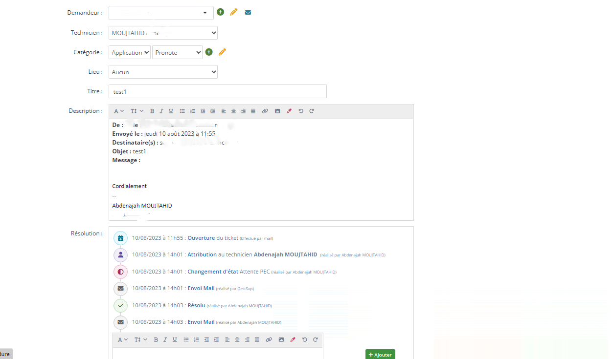

Voila un exemple
Messages : 9920
Un mail semble bien avoir été émit a la suite de la clôture, vous pourrez vérifier le destinataire en passant la souris sur l'icone mail.
Sur votre impression il semble qu'il n'y ai pas de demandeur, pouvez-vous confirmer qu'il y avait bien un demandeur avec une adresse mail lors de la clôture ?

En passant la souris sur l'icône, le mail est correct.
J'ai une question : j'ai autorisé le port 587 pour le protocole SMTP au niveau du pare-feu. Est-ce qu'il y a un autre port que je dois autoriser ?
Messages : 9920
Aucun autre port n'est a ouvrir.

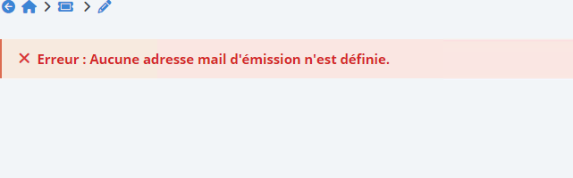

Je vous prie de m'excuser pour le retard de ma réponse.
Après avoir effectué un test aujourd'hui en utilisant le bouton "Envoyer un mail", j'ai reçu un message d'erreur en pièce jointe.
Je tiens à préciser que l'adresse e-mail dans la fiche utilisateur ou dans le connecteur est correctement renseignée.
Je vous remercie.

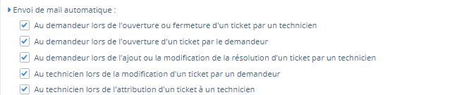

Messages : 9920
Pouvez-vous transmettre une impression écran de la page administration, paramètres, généraux, mail.
