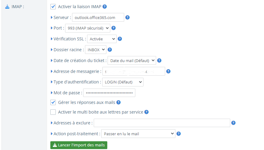

J'ai un petit problème avec la configuration du connecteur IMAP avec une boîte Office 365. J'ai suivi les instructions et j'ai respecté la configuration IMAP de notre solution de messagerie, mais cela ne fonctionne pas (voir la capture en pièce jointe). Pour information, j'ai autorisé le port 993 dans le pare-feu et j'ai activé l'extension php_imap.

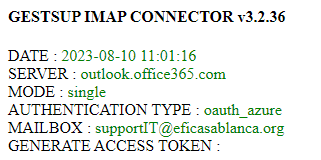

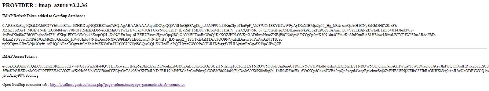

J'ai suivi la procédure sur votre site web et j'ai pu générer les informations nécessaires. Cependant, lorsque je clique sur "Refresh Token", un message d'erreur s'affiche.

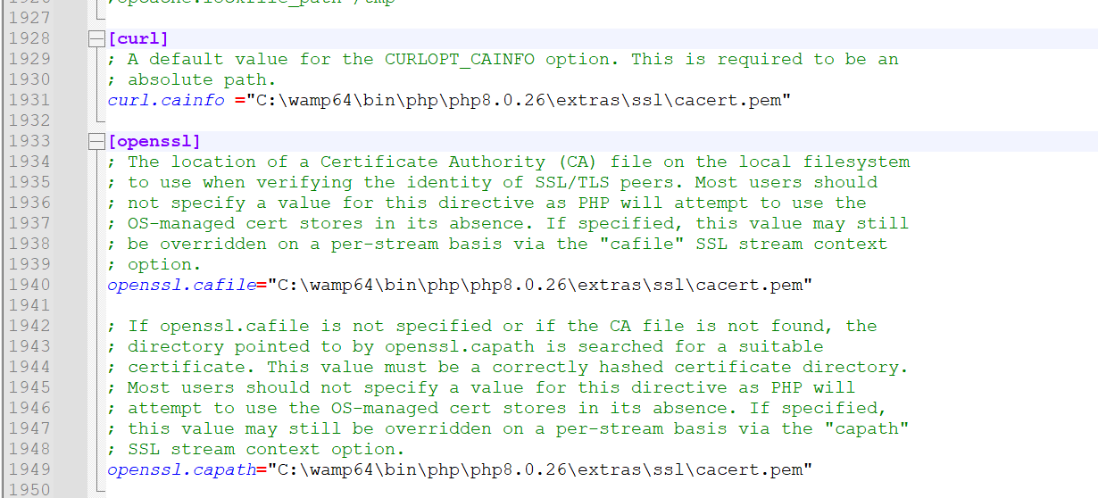

Sous windows vous devez télécharger un fichier de certificat et le configurer dans le php.ini
Reprenez la documentation :

Malgré la configuration du certificat dans le fichier php.ini (voir la photo en pièce jointe), le problème persiste toujours.

Pouvez-vous vérifier que vous éditer bien le fichier php.ini suivant :
2023-08-10 12_31_00_screenshot_gestsup.png (5.11 Kio) Vu 4354 fois

C'est OK, cependant malgré le fait que je clique sur "lancer l'import des e-mails", rien ne se passe.
