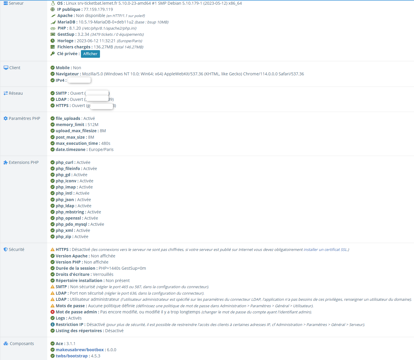

Messages : 9703
Merci de transmettre une impression écran de votre page système.
jrome
Messages : 2
Enregistré le : ven. 9 juin 2023 14:18
Ci-dessous la capture demandée :
GestSup: 3.2.34 | Debian: 11 | Apache: 2.4.56 | MariaDB: 10.5.19 | PHP: 8.1.18
Messages : 9703
L'application ne trouve pas d'utilisateur à l'emplacement indiqué.
Vérifier l'emplacement des utilisateurs défini sur GestSup et l'arborescence de vos utilisateur sur l'AD.
