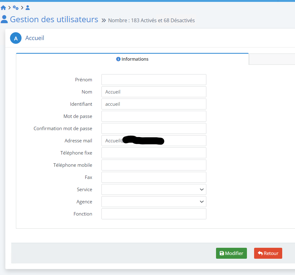

J'ai effectué une synchronisation LDAP sans problème, Gestsup a pu récupérer l'intégralité des comptes utilisateurs de mon annuaire AD.

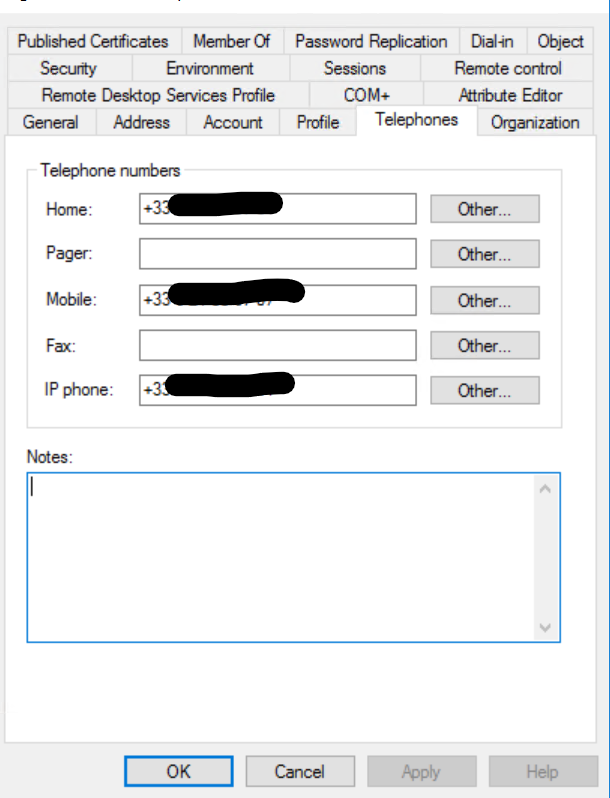

Depuis l'annuaire AD, j'ai ajouté des numéros des téléphone Fixe dans le champs "Home" et mobile dans le champs "mobile" ainsi que l'intitulé du poste dans le champ "Job Title".
Je retourne dans l'administration Gestsup afin d'effectuer une synchronisation LDAP dans le but de récupérer les numéros de téléphones et l'intitulé du poste sur les comptes utilisateurs concernés.
Il n'y a aucune mise à jour des données synchronisé, pourtant les numéros du téléphone et le nomp du poste sont bien présent dans l'AD.
Pouvez-vous m'éclairer d'où vient le problème svp ?

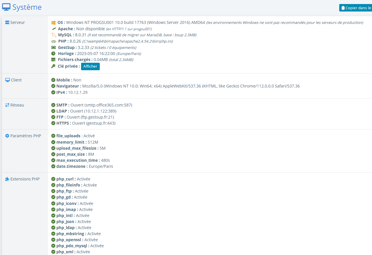

Infos système :
Server :
OS:WindowsNTPROGSU00110.0build17763(WindowsServer2016)
AMD64(lesenvironnementsWindowsnesontpasrecommandéspourlesserveursdeproduction)
Apache:Nondisponible(enHTTP/1.1surprogsu001)
MySQL:8.0.31(IlestrecommandédemigrersurMariaDB,base:bsup2.3MB)
PHP:8.0.26(C:\wamp64\bin\apache\apache2.4.54.2\bin\php.ini)
GestSup:3.2.33(2tickets/0équipements)
Horloge:2023-05-0616:21:33(Europe/Paris)
Fichierschargés:0.04MB(total2.34MB)
Client :
Mobile:Non
Navigateur:Mozilla/5.0(WindowsNT10.0;Win64;x64)AppleWebKit/537.36(KHTML,likeGecko)Chrome/112.0.0.0Safari/537.36
IPv4:10.12.1.29
Network :
SMTP:Ouvert(smtp.office365.com:587)
LDAP:Ouvert(10.12.1.122:389)
FTP:Ouvert(ftp.gestsup.fr:21)
HTTPS:Ouvert(gestsup.fr:443)
PHP parameters :
file_uploads:Activé
memory_limit:512M
upload_max_filesize:5M
post_max_size:8M
max_execution_time:480s
date.timezone:Europe/Paris
PHP extensions :
php_curl:Activée
php_fileinfo:Activée
php_ftp:Activée
php_gd:Activée
php_iconv:Activée
php_imap:Activée
php_intl:Activée
php_json:Activée
php_ldap:Activée
php_mbstring:Activée
php_openssl:Activée
php_pdo_mysql:Activée
php_xml:Activée
php_zip:Activée
Security :
HTTPS:Désactivé(lesconnexionsversleserveurnesontpaschiffrées,sivotreserveurestpubliésurInternetvousdevezobligatoirementinstalleruncertificatSSL.)
VersionApache:NonaffichéeVersionPHP:NonaffichéeDuréedelasession:PHP=1440sGestSup=24m
.Répertoireinstallation:NonprésentSMTP:SécuriséLDAP:Portnonsécurisé(réglerleport636,danslaconfigurationduconnecteur)
Mot de passe:GéréparleserveurLDAPMotdepasseadmin:Modifié
Logs:Activés
Components :
Ace:3.1.1
makeusabrew/bootbox:6.0.0
twbs/bootstrap:4.5.3
selectize/selectize.js:0.15.2swagger-api/swagger-ui:4.16.1
FortAwesome/Font-Awesome:6.3.0
fullcalendar/fullcalendar:6.1.4
highcharts/highcharts:10.3.2
jquery/jquery:3.6.3
jeresig/jquery.hotkeys:0.2.0
thephpleague/oauth2-client:2.6.1
thephpleague/oauth2-google:4.0.0
microsoftgraph/msgraph-sdk-php:1.88.0
moment/moment:2.29.4
PHPMailer/PHPMailer:6.7.1
barbushin/php-imap:5.0.1
inetsys/phpgettext:1.0.12
ifsnop/mysqldump-php:2.10
FezVrasta/popper.js:1.16.0
tempusdominus/bootstrap-4:5.1.2
Webklex/php-imap:4.1.2
WOL:2.1

Pouvez vous transmettre une impression écran d'une fiche ad avec le numéro de téléphone.
jokail
Messages : 46
Enregistré le : ven. 28 avr. 2023 16:32
Voici les éléments ci-joint.
Messages : 9920

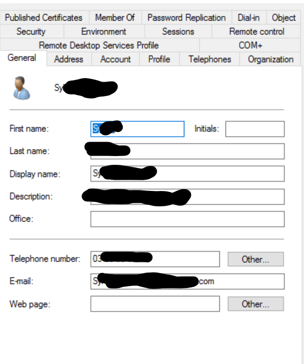

Concernant le numéro de téléphone, c'est le champ présent dans l'onglet "général" qui est pris en compte (telephoneNumber)
Concernant le numéro de mobile je ne reproduis pas le soucis de mon côté c'est le champ "mobile" qui est pris en compte.
jokail
Messages : 46
J'ai ajouté un numéros dans le champ qui se trouve dans l'onglet général mais, après avoir lancer la synchronisation le numéro ne remonte pas.
Concernant, le mobile toujours pareil aucune remonté dans GestSup.

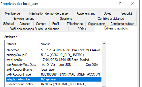

Dans l'éditeur d'attributs de la fiche AD pouvez vous indique la valeur du champ "telephoneNumber" :
2023-05-09 15_22_01_screenshot_gestsup.png (16.79 Kio) Vu 3030 fois

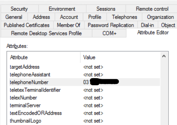

jokail
Messages : 46
Ci-joint la capture d'écran, c'est le numéro fixe qui est mentionné.
Dois-je saisir la valeur 02_general ?
