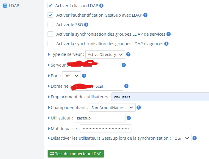

Je me permets de vous sollicitez de l'aide pour adapter le bon chemin de mes unités organisations car, je n'arrive pas à indexer la bonne nomenclature lié à la documentation.
Pour information, le connecteur LDAP fonctionne bien mais, avec l'emplacement par défaut cn=users je n'ai pas pu récupérer l'intégralité des utilisateurs.
J'ai pu récupérer quelque utilisateur mais, ce n'est pas les bon utilisateurs.
Pouvez-vous m'aider à adapter le bon chemin d'emplacement concernant mon AD svp ?

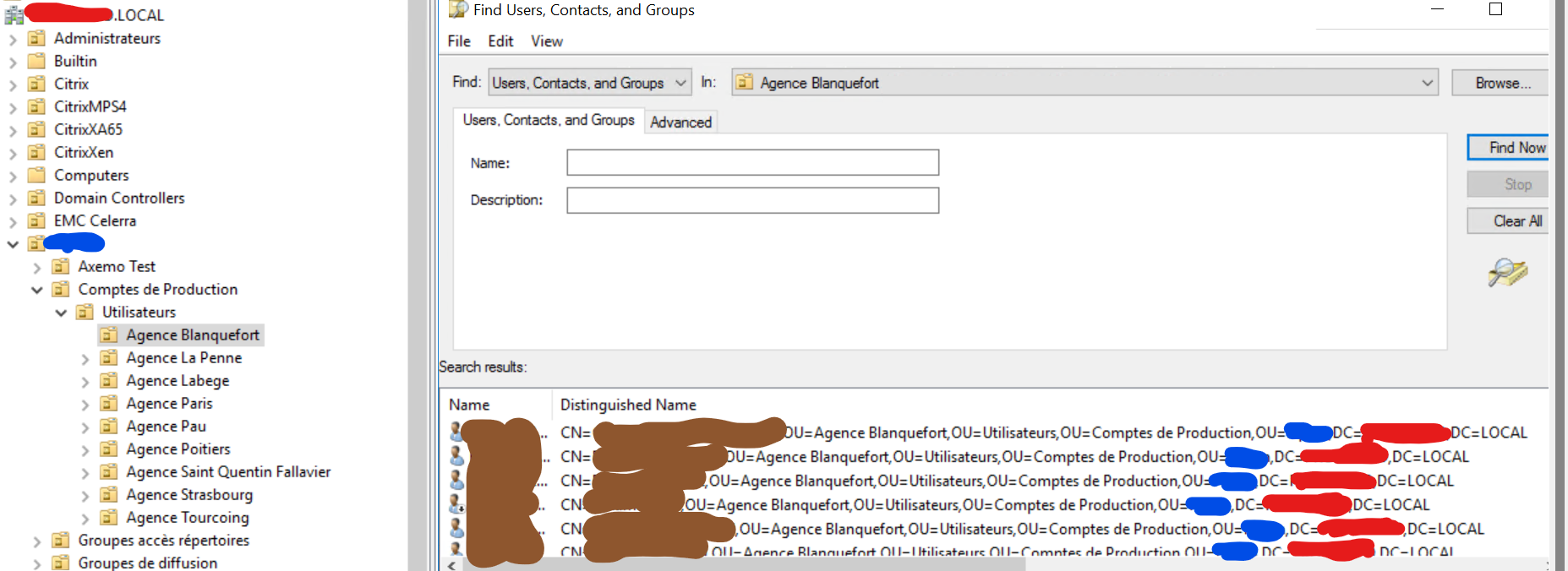

Mes profils utilisateurs, ce trouve dans les unités organisation nommer (Agence xxx).
Je vous remercie d'avance.

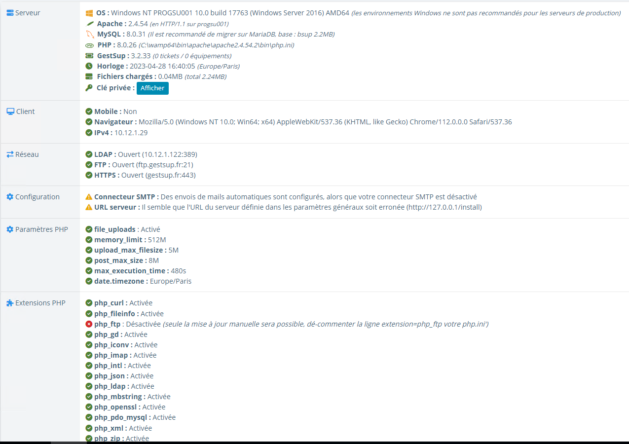

Voir la capture d'écran du système (1.png)
Voir la capture d'écran du connecteur LDAP (2.png)
Voir la capte de l'AD (3.png)

En effet, j'ai suivi la documentation.
Voici l'adaptation mais cela ne fonctionne pas.
CN=Users;OU=Agence Paris;OU=Utilisateurs;OU=Comptes de Production;OU=TOTO,DC=DUPONT,DC=LOCAL

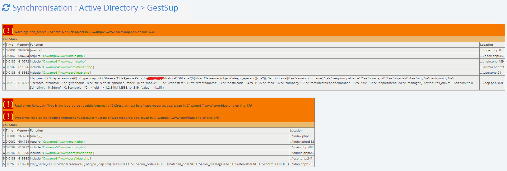

Ci-joint le message d'erreur avec le mode debug.

Le problème est résolu.
Il a fallu spécifier un seul OU qui contenant tout les utilisateurs et j'ai pu récupérer l'intégralité des profils.
