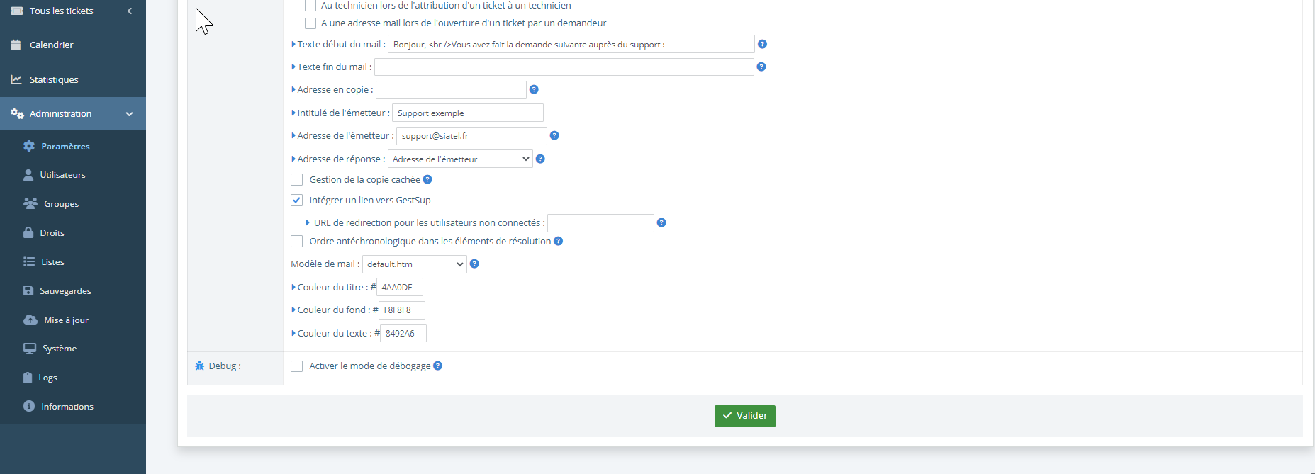

J'ai le message d'erreur suivant lors du test IMAP :
GESTSUP IMAP CONNECTOR v3.2.32
DATE : 2023-04-05 13:37:10
MODE : single
AUTHENTICATION TYPE : login
MAILBOX : support@siatel.fr
PORT : 993/imap/ssl
IMAP connection string : {outlook.office365.com:993/imap/ssl}INBOX
IMAP connection failed: ["Retrying PLAIN authentication after AUTHENTICATE failed.","Retrying PLAIN authentication after AUTHENTICATE failed.","Can not authenticate to IMAP server: AUTHENTICATE failed."]

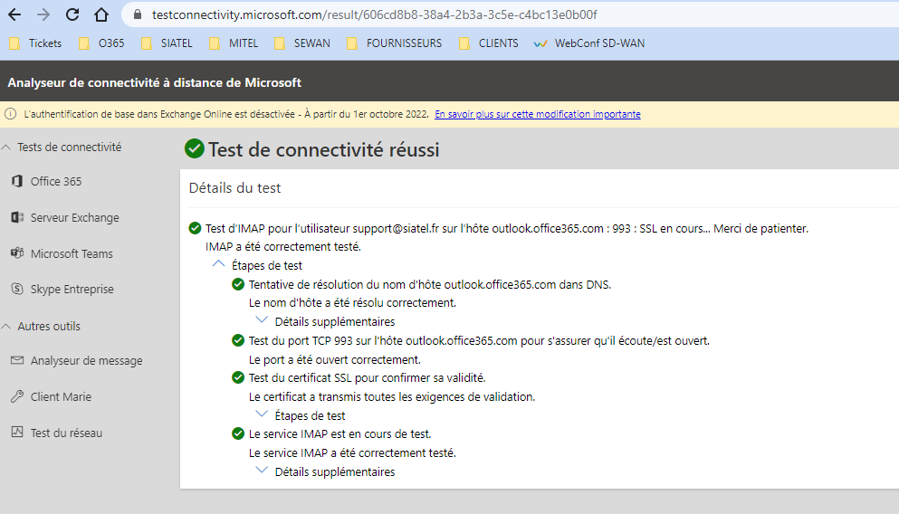

Si je test l'IMPA sur le site de Microsoft cela fonctionne bien.
D'où pourrait provenir le blocage ?
Merci de votre retour

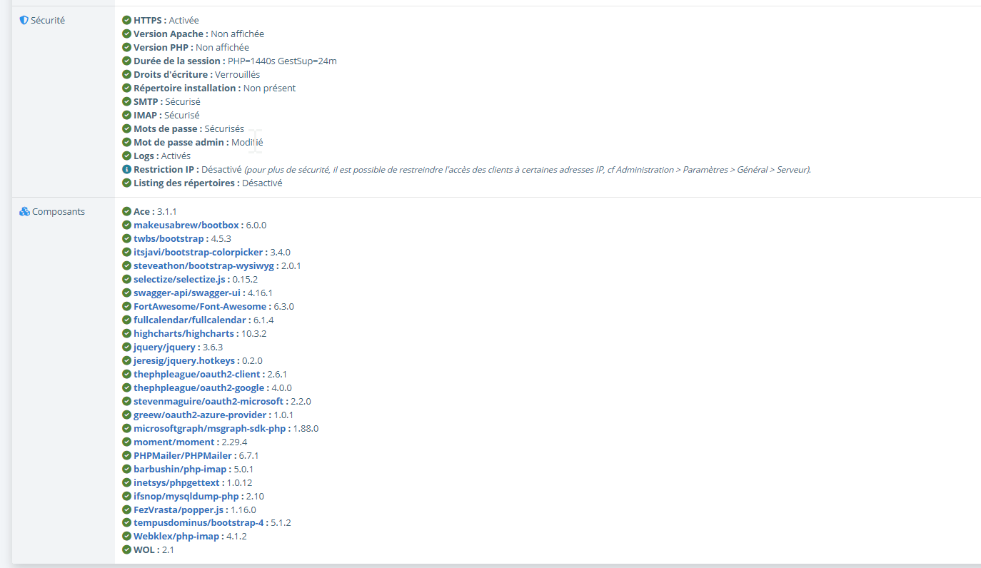

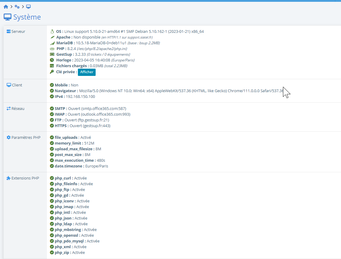

Messages : 9920
pouvez-vous mettre à jour l'application dans la version 3.2.33 puis transmettre une impression écran de la page Administration > Système.

Je suis passé finalement en mode XOAUTH2 Azur avec mon prestataire informatique qui a suivi la procédure.

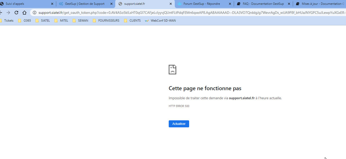

Maintenant quand je clique sur "Generer refresh token", après avoir saisi mon compte O365 j ai la page suivante :

Messages : 9920
Pourrez-vous transmettre le log d'erreur Apache

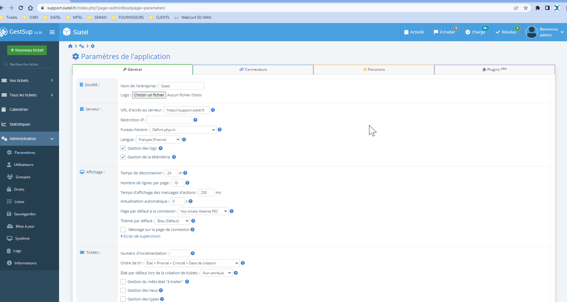

Messages : 9920
Vous avez une erreur Unauthorized
Merci de transmettre une impression écran des paramètres généraux incluant la barre d'adresse du navigateur.
mw.siatel
Messages : 50
Enregistré le : lun. 13 mars 2023 17:19

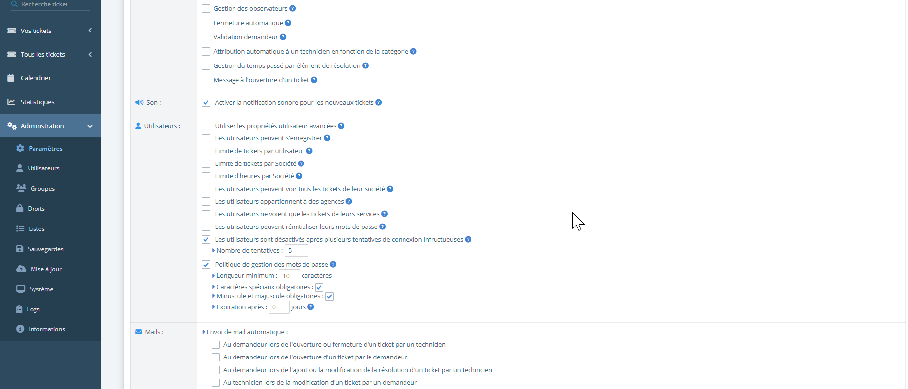

Ceci ?
2023-04-05 16_59_55-GestSup _ Gestion de Support.png (53.97 Kio) Vu 4454 fois
2023-04-05 16_59_44-Bloc-notes.png (77.22 Kio) Vu 4454 fois
2023-04-05 16_59_17-.png (97.87 Kio) Vu 4454 fois
Messages : 9920
Pouvez-vous transmettre une impression écran des URIs autorisées de l'application Azure ainsi qu'une impression écran de votre connecteur IMAP.
