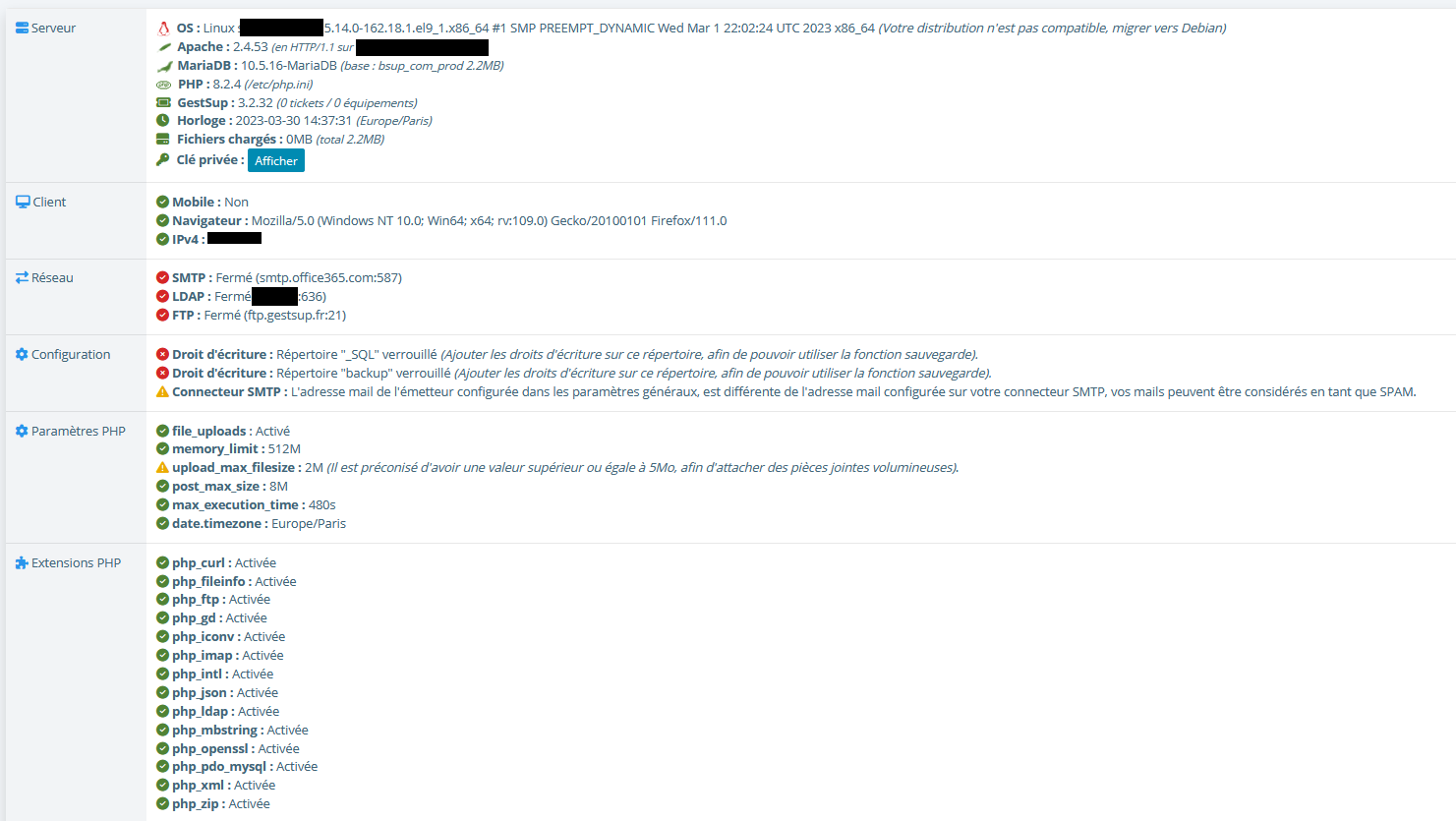

J'essaie de déployer une nouvelle instance de Gestsup mais je rencontre un problème réseau d'accès aux serveurs :
Pourtant depuis le serveur j'ai bien accès aux serveurs:
$ nc -zv ftp.gestsup.fr 21
Connection to ftp.gestsup.fr (54.36.98.190) 21 port [tcp/ftp] succeeded!
$ nc -zv smtp.office365.com 587
Connection to smtp.office365.com (40.99.214.50) 587 port [tcp/submission] succeeded!
$ nc -zv xxx.xxx.local 636
Connection to xxx.xxx.local (xx.x.x.xx) 636 port [tcp/ldaps] succeeded!
Aucun blocage n'est détécté sur le firewall, cela semble être un bug de l'application. Avez-vous des pistes à tester pour avancer sur ce point bloquant ?
Merci pour votre aide.
Messages : 9920
Pouvez-vous transmettre une impression écran de l'ensemble des informations de la page système.

Voici la page système :
Messages : 9920

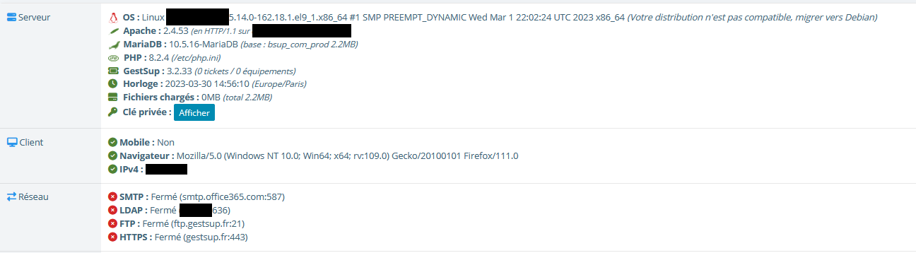

Pouvez-vous installer la dernière version stable 3.2.33 et réessayer ?

Voila le résultat après mise à jour en 3.2.33 :
Messages : 9920
Est ce que le test du connecteur SMTP fonctionne ?

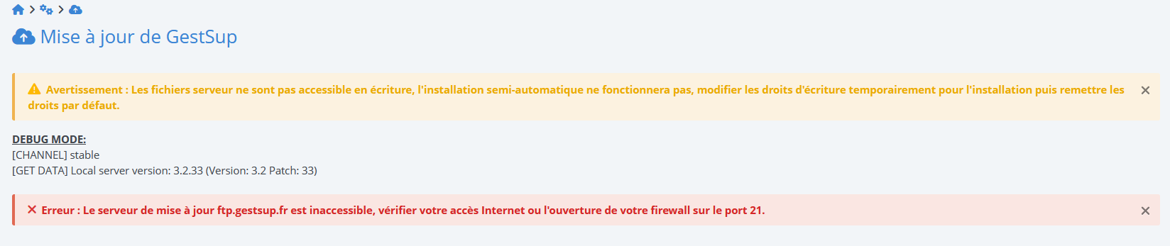

Pouvez-vous activer le mode debug de l'application puis lancer une recherche de mise à jour GestSup et transmettre la page affichée.

Pour la recherche de mise à jour :
