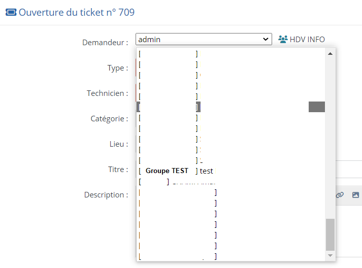

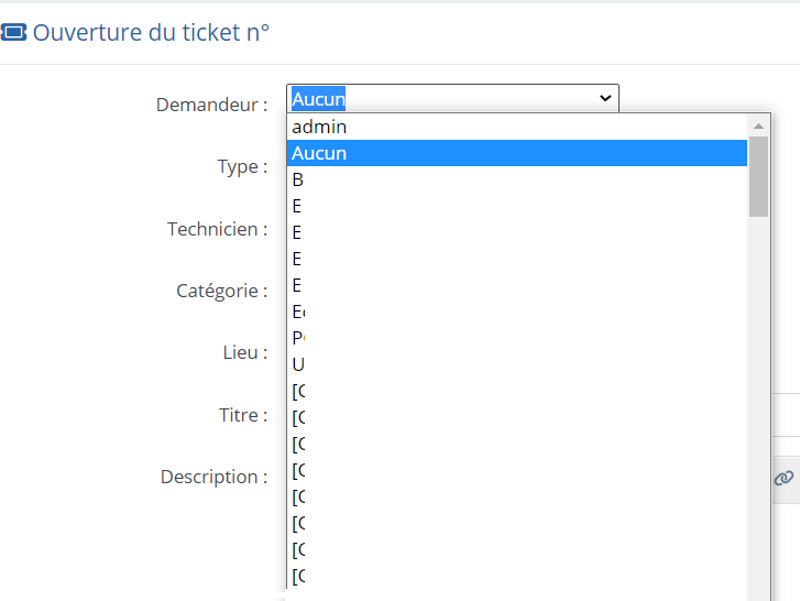

ça fonctionne avec les utilisateurs seuls, cependant j'utilise le champ "service" qui est devant le nom d'utilisateur.
Si j'appuie sur l'U ça va bien sur l'utilisateur Ubi...
cependant si j'appuie sur le T ça ne descend pas sur l'utilisateur TEST car il fait partie d'un service.
Avant le MAJ peu importent service ou par service ça fonctionnait
Merci d'avance.

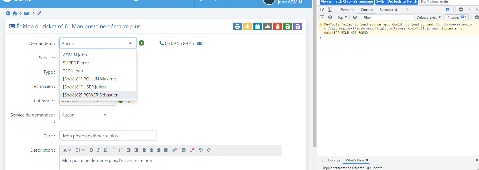

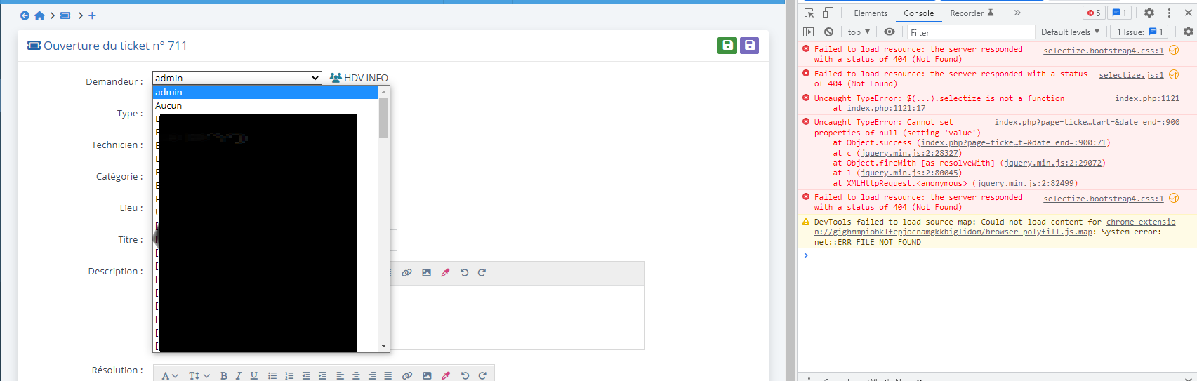

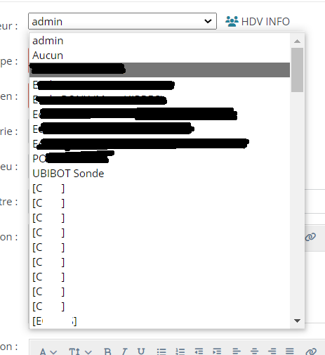

Je viens de faire le test sur votre version demo.
Je ne rencontre pas le problème, sur la version demo on peut saisir dans le champ demandeur de mon coté c'est bloquer en mode liste
Je viens d'upgrader en version 3.2.32 et pareil ...
Ci-joint la capture écran de la version démo et de chez moi
- li3.PNG (69.42 Kio) Vu 8758 fois
- li2.png (61.16 Kio) Vu 8758 fois
Il semble qu'il vous manque des fichiers du répertoire /vendor
Vous pourrez retélécharger les fichiers du patch 31 puis écraser les fichiers sur le serveur, puis retelecharger les fichiers du patch 32 et écraser les fichiers sur le serveur.
Teddybear55
- Gsup LEVEL 2
- Messages : 33
- Enregistré le : mar. 10 déc. 2019 13:56
Oui le répertoire "selectize" été manquant
désoler pour la réponse tardive.
