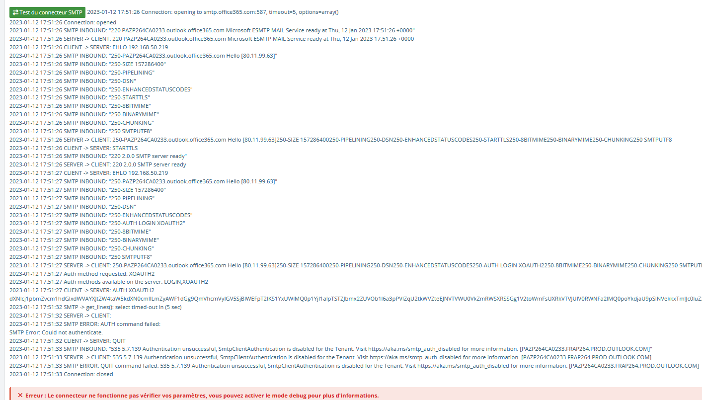

lors des test du connecteur SMTP XOAUTH2 il y a une erreur :
X Erreur : Le connecteur ne fonctionne pas vérifier vos paramètres, vous pouvez activer le mode debug pour plus d'informations.
J'ai activé le mode Debug :
Résultat :

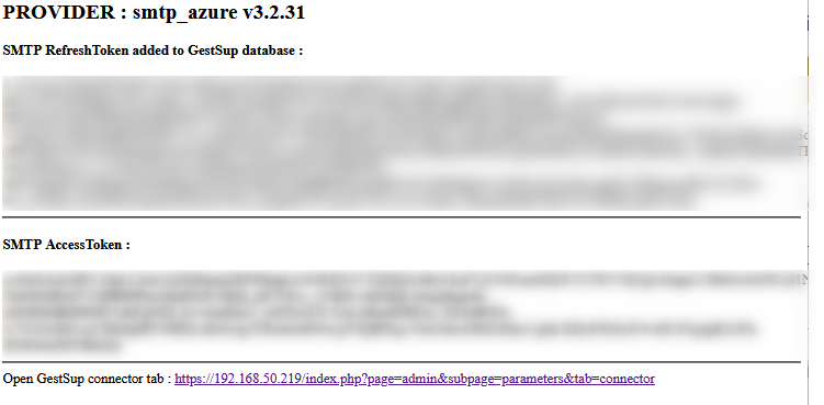

La génération du token est OK
J'ai suivi l'intégralité de la procédure

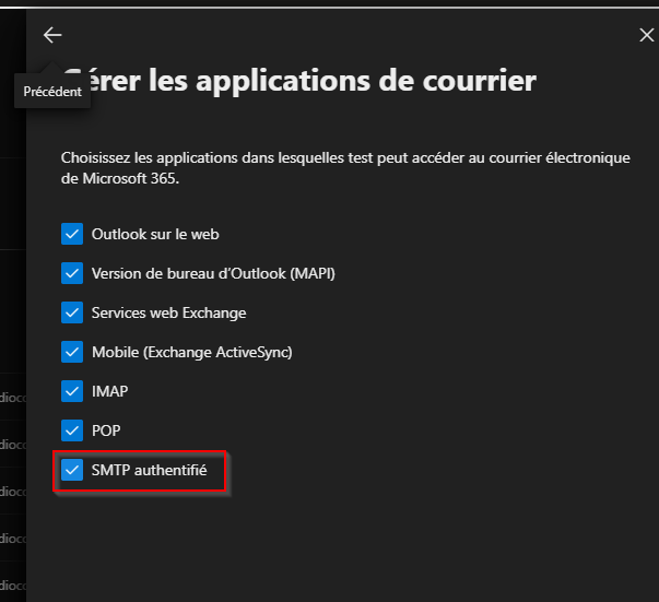

Merci de vérifier si le smtp est activé sur la bal au niveau du centre de contrôle office 365.
Pouvez-vous transmettre une impression écran de la configuration de votre connecteur ainsi que de votre page système ?

je pense que je n'ai pas été assez patient, ce matin tout fonctionne correctement.

Je me permet de rempiler sur ce topic car je me retrouve dans la même situation que le créateur.
J'ai bien tout suivi et le résultat est le même...sauf que pour ma part ce matin ça ne fonctionne toujours alors que j'ai réalisé la procédure hier après midi.
Je vérifier que le SMTP authentifié était bien activé sur ma BAL d'envoi également.
