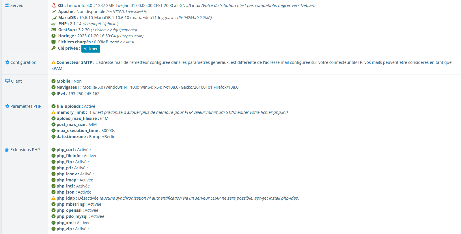

Pouvez-vous transmettre une impression écran de la page administration système ?

Bonjour. Merci pour ce retour.
Voici ce que j'ai :
Capture d’écran 2023-01-20 164047.png (154.77 Kio) Vu 1793 fois

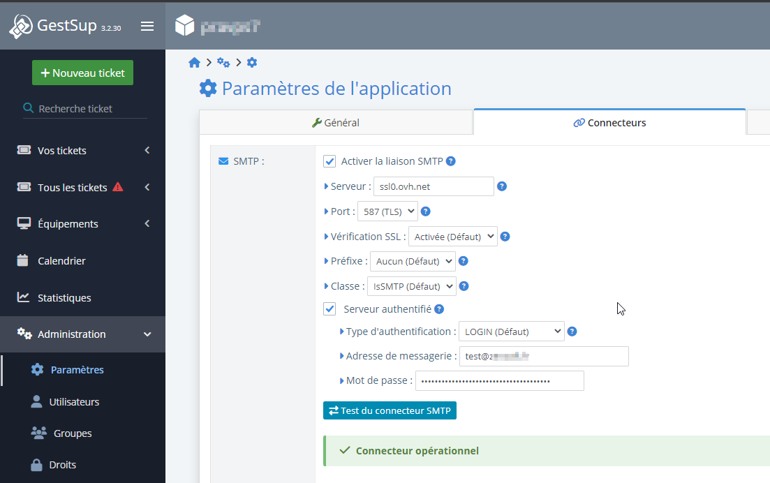

je ne reproduis le défaut de mon côté :
2023-01-20 17_02_07_screenshot_gestsup.png (64.22 Kio) Vu 1791 fois
Est il possible de me créer une adresse mail de test et de transmettre les identifiants en MP ?
