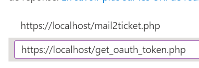

Suite au changement de mode d'authentification de Microsoft, j'ai suivit la nouvelle procédure visant a pouvoir utiliser le connecteur imap.
Malheureusement je rencontre un problème au niveau de l'URL de redirection.

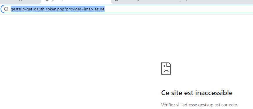

Comme les captures d'écran ci-dessous le montre, lorsque je lance une génération de token, gestsup recherche l'url renseigné en dessous de son formulaire pour importer les mails "http://gestsup/get_oauth_token.php" et non celle que j'ai rentré sur Azure.
J'ai donc essayé de rentrer l'url voulu par gestsup mais la politique d'azure m'en empêche n'acceptant que des "https"
Avez-vous une solution pour on cas?
*Pour ce qui est du reste, j'ai reproduit à l'identique la procédure que vous nous avez fournis.*
site innac.PNG (9.9 Kio) Vu 1339 fois

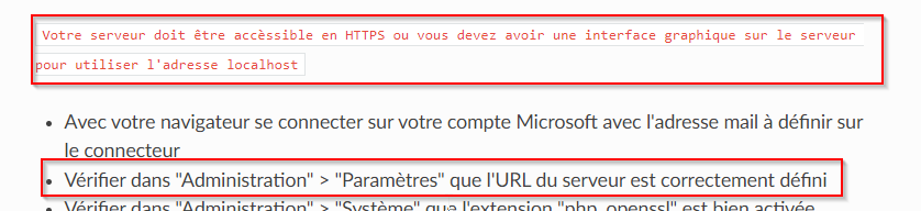

Messages : 9920
Vérifier l'url d'accès au serveur dans les paramètres généraux
2023-01-05 16_54_30_screenshot_gestsup.png (22.4 Kio) Vu 1330 fois

J'avais bel et bien oublié de mettre à jour l'url du serveur. Merci beaucoup pour la rapidité de réponse
