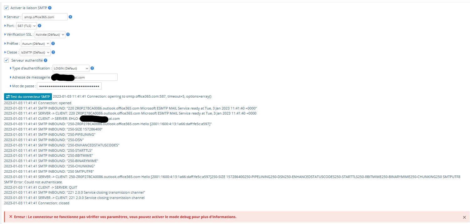

Tout marchait bien et suite à une mise a jour (je suppose) le connecteur SMTP ne fonctionne plus.
Voila les paramètres ,là je ne comprends absolument pas.
merci pour votre aide
problème SMTP

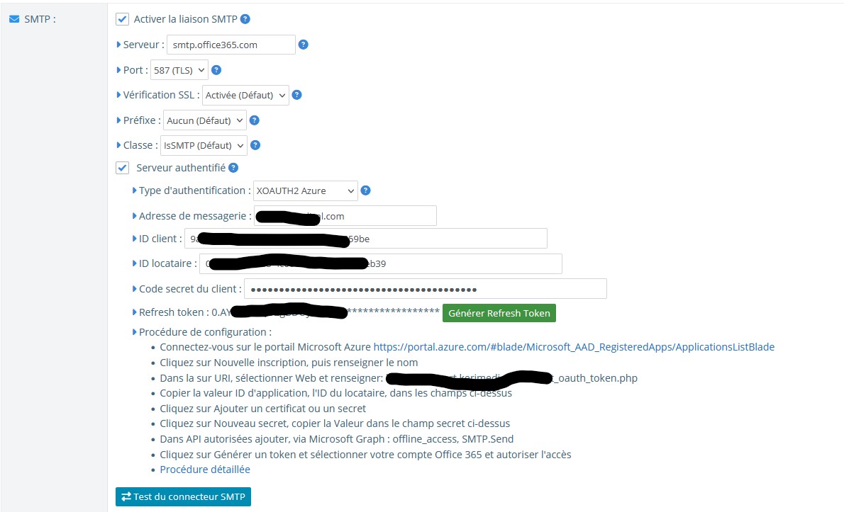

Il est probable que Microsoft est désactivé l'authentification par login sur votre tenant.
Je vous invite à consulter la FAQ présente dans la documentation afin de configurer l'authentification XOAUTH2.

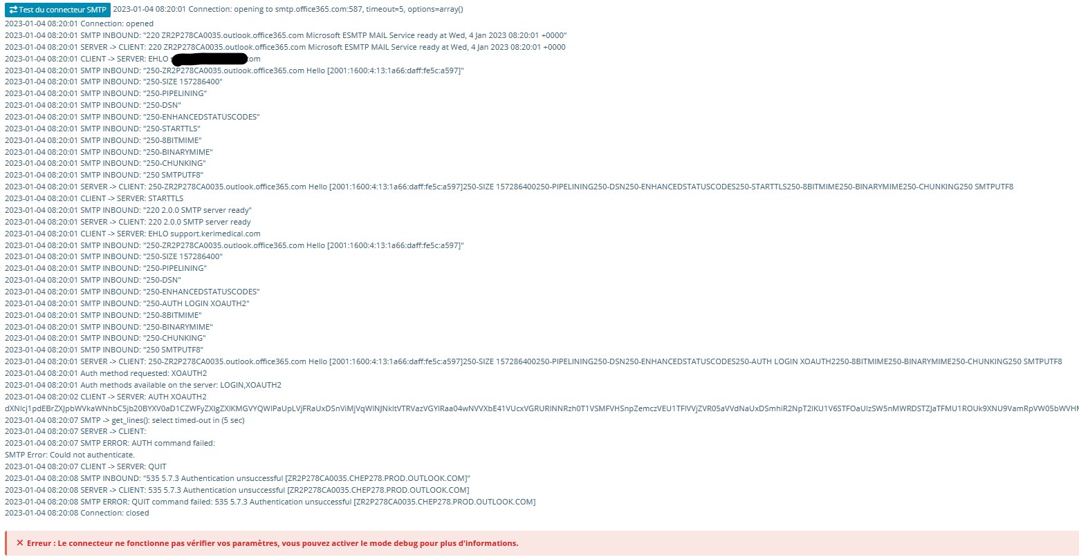

J'ai suivi la procédure, tout fonctionne bien jusqu'au test du connecteur smtp qui lui ne fonctionne pas
2023-01-03 14:23:09 Auth methods available on the server: LOGIN,XOAUTH2
2023-01-03 14:23:09 CLIENT -> SERVER: AUTH XOAUTH2 dXNlcj1pdEBrZXJpbWVkaWNhbC5jb20BYXV0aD1CZWFyZXIgZXlKMGVYQWlPaUpLVjFRaUxDSnViMjVqWlNJNklreG9PVWxVVUZwbGJFSjJTbFpOUWxORmNGOVFUMUphU2tod00wRXpkWHBVWWtaM2EyVTJaWFZMYlUwaUxDSmhiR2NpT2lKU1V6STFOaUlzSW5nMWRDSTZJaTFMU1ROUk9XNU9VamRpVW05bWVHMWxXbTlZY1dKSVdrZGxkeUlzSW10cFpDSTZJaTFMU1ROUk9XNU9VamRpVW05bWVHMWxXbTlZY1dKSVdrZGxkeUo5LmV5SmhkV1FpT2lKb2RIUndjem92TDI5MWRHeHZiMnN1YjJabWFXTmxMbU52YlNJc0ltbHpjeUk2SW1oMGRIQnpPaTh2YzNSekxuZHBibVJ2ZDNNdWJtVjBMekEzTlRBMU5ERmhMVEF4TmpndE5HTXdaQzA0TURCaUxXSTRaRFUyTURobFpXSXpPUzhpTENKcFlYUWlPakUyTnpJM05UVTBPRGtzSW01aVppSTZNVFkzTWpjMU5UUTRPU3dpWlhod0lqb3hOamN5TnpZd05ETTJMQ0poWTJOMElqb3dMQ0poWTNJaU9pSXhJaXdpWVdsdklqb2lRVlJSUVhrdk9GUkJRVUZCYm5aWk9YRldVV05EYVVGUmNFOHlVa2xuWldWVmFUQlVRa3BoV0hKVE1sQnRXa1ZMVTBWU1VVOUVWR1EyUlZZMlpuRnphek5sSzNodVVraFpkekoyVHlJc0ltRnRjaUk2V3lKd2QyUWlYU3dpWVhCd1gyUnBjM0JzWVhsdVlXMWxJam9pWjJWemRITjFjRjl6YlhSd0lpd2lZWEJ3YVdRaU9pSTVZVFU1WTJWallTMHdaR0kyTFRSaU5qTXRZVGhrTVMwM1pUWTFNemd3TXpVNVltVWlMQ0poY0hCcFpHRmpjaUk2SWpFaUxDSmxibVp3YjJ4cFpITWlPbHRkTENKbVlXMXBiSGxmYm1GdFpTSTZJbE5CVGtOSVJWb2lMQ0puYVhabGJsOXVZVzFsSWpvaVEyaHlhWE4wYjNCb1pTSXNJbWx3WVdSa2NpSTZJamd5TGpJeE1DNDFMamswSWl3aWJtRnRaU0k2SWtOb2NtbHpkRzl3YUdVZ1UwRk9RMGhGV2lJc0ltOXBaQ0k2SWpBeFpHWTJOek13TFRJek5qUXROR0k0WkMxaVlUTmhMVEUzTnpobE56WXhOakF3WmlJc0ltOXVjSEpsYlY5emFXUWlPaUpUTFRFdE5TMHlNUzB5TWpneE1EYzRPRGt4TFRJMU5UWXlOVEV3TWpjdE1qVTVNVEUzTXpjM05pMHhNVGs1SWl3aWNIVnBaQ0k2SWpFd01ETXlNREF4Tnpnd04wWXlNVVlpTENKeWFDSTZJakF1UVZsRlFVZHNVbEZDTW1kQ1JGVjVRVU0zYWxaWlNUZHlUMUZKUVVGQlFVRkJVRVZRZW1kQlFVRkJRVUZCUVVOQ1FVTlZMaUlzSW5OamNDSTZJbE5OVkZBdVUyVnVaQ0lzSW5OcFpDSTZJbUV4T0dSaE9ESmtMVGxqTnpjdE5HUTBNUzA0WkRGbUxUYzFNekkyTURnd09XTTROaUlzSW5OcFoyNXBibDl6ZEdGMFpTSTZXeUpwYm10dWIzZHViblIzYXlJc0ltdHRjMmtpWFN3aWMzVmlJam9pZFhkUGFXUTVYMk5JZEY4M1VEZFVaakp4U2xaalEza3dUa2syYlRCbU5EaERaVnBtVm0xRGFXdFpXU0lzSW5ScFpDSTZJakEzTlRBMU5ERmhMVEF4TmpndE5HTXdaQzA0TURCaUxXSTRaRFUyTURobFpXSXpPU0lzSW5WdWFYRjFaVjl1WVcxbElqb2lZMmh5YVhOMGIzQm9aUzV6WVc1amFHVjZRR3RsY21sdFpXUnBZMkZzTG1OdmJTSXNJblZ3YmlJNkltTm9jbWx6ZEc5d2FHVXVjMkZ1WTJobGVrQnJaWEpwYldWa2FXTmhiQzVqYjIwaUxDSjFkR2tpT2lKTmNuVXplV1JDUzFFd2FWVlhWblZ3ZEU5NGVVRlJJaXdpZG1WeUlqb2lNUzR3SWl3aWQybGtjeUk2V3lJMk1tVTVNRE01TkMwMk9XWTFMVFF5TXpjdE9URTVNQzB3TVRJeE56Y3hORFZsTVRBaUxDSTVaakEyTWpBMFpDMDNNMk14TFRSa05HTXRPRGd3WVMwMlpXUmlPVEEyTURabVpEZ2lMQ0ppTnpsbVltWTBaQzB6WldZNUxUUTJPRGt0T0RFME15MDNObUl4T1RSbE9EVTFNRGtpWFgwLmpSelgtTC1ncFVBblJSaWNCWnZjeDJzOWlhLVZRSzFLQlozVWxWSkdZMDZtTDR1S1E4OC1IN21xWjladl9jdHI1OVE1c2E0ZzFEMVF1OE9SeXhvaGZOWWt4eFkwOVB4MEtVUVNoWjFfT0JnZ1JNSXlOM2ZWb1Q5RVB4cm1GQ1JvZTE0MGFnYnpOUjNsZmt5VkE3VnJHLTlOWnp3THJOeFh1MGZONW1iemZES3ZXTFViaWZoMlNVSmtUdGIxZUtXQ0V2d2t4cGIzUmp6cXFBMGxiUjdpaUFhNjdOcVpsbGY1c2tKLTlxQ0tUVnByQmhlYkFHSUtzcEZXN2FERFRXaHEwdHRxcUJVV1VlTE9nWXR2RkNIMGZBLWVJV1NyMFY2WXBoN0dGalNxazhNZFBsS1B2UWNDaTN3Y082X29NS1hKRV80X211Q0x4b1M5MEJzclFCNDEyQQEB
2023-01-03 14:23:14 SMTP -> get_lines(): select timed-out in (5 sec)
2023-01-03 14:23:14 SERVER -> CLIENT:
2023-01-03 14:23:14 SMTP ERROR: AUTH command failed:
SMTP Error: Could not authenticate.
2023-01-03 14:23:14 CLIENT -> SERVER: QUIT
2023-01-03 14:23:15 SMTP INBOUND: "535 5.7.3 Authentication unsuccessful [ZR0P278CA0027.CHEP278.PROD.OUTLOOK.COM]"
2023-01-03 14:23:15 SERVER -> CLIENT: 535 5.7.3 Authentication unsuccessful [ZR0P278CA0027.CHEP278.PROD.OUTLOOK.COM]
2023-01-03 14:23:15 SMTP ERROR: QUIT command failed: 535 5.7.3 Authentication unsuccessful [ZR0P278CA0027.CHEP278.PROD.OUTLOOK.COM]
2023-01-03 14:23:15 Connection: closed

La configuration de l'oauth chez Microsoft est bien souvent une épreuve...
Pouvez essayer de régénérer le token ?

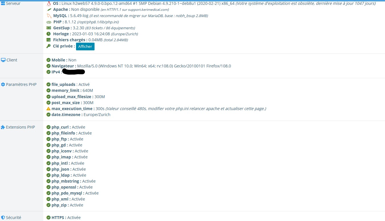

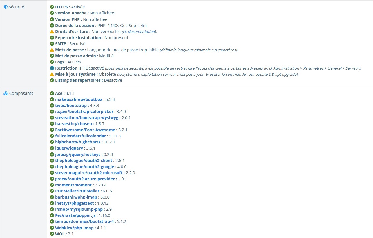

Pouvez-vous transmettre une impression écran de la page système et de la configuration de votre connecteur.
Pouvez-vous activer le mode débug de l'application puis lancer un test de connecteur et transmettre une impression écran du résultat.

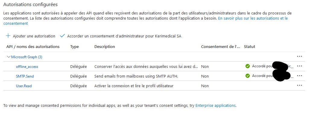

Pouvez-vous transmettre une impression écran des autorisations de l'application azure ?
Pouvez-vous accorder de nouveau le consentement de l'administrateur il semble qu'un droit ne soit pas validé.
