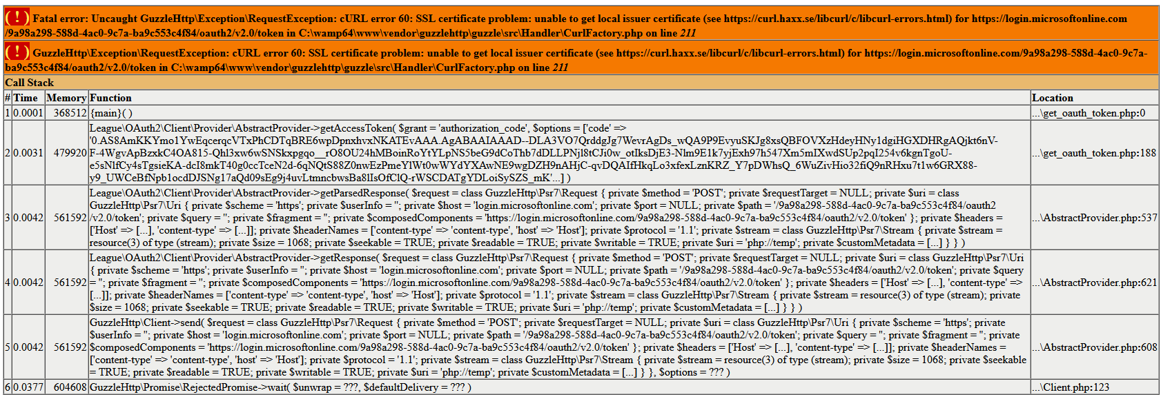

J'ai un petit soucis lors de la génération du Token pour le connecteur IMAP, il m'affiche ce message après la connexion au compte Microsoft :
Le Token ne termine pas de se générer.

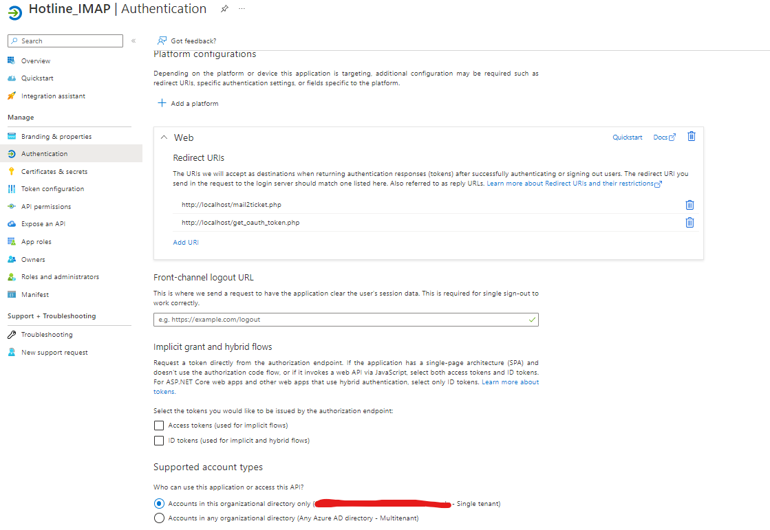

Ci dessous des captures d'écran de ma configuration.
Configuration Azure :
Conf Azure Authentication.png (76.79 Kio) Vu 2819 fois

Messages : 9920
vous devez télécharger et configurer les certficats sous WAMP
https://medium.com/@narendravaghela/how ... e7dafafa57
franck.guillouet
Messages : 11
Enregistré le : mar. 27 déc. 2022 17:09
Merci beaucoup pour votre réactivité, cela à très bien fonctionné :D

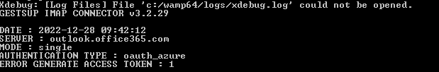

Un autre problème se pose désormais, lorsque la tâche planifiée créée pour lancer l'import de mail s'exécute ce message s'affiche :
Erreur tache planifiée.png (4.22 Kio) Vu 2801 fois
Bonne journée,

Messages : 9920
Pouvez-vous activer le mode debug de l'application et indiquer si un message d'erreur apparaît en ligne de commande ?
franck.guillouet
Messages : 11
le même message apparait
