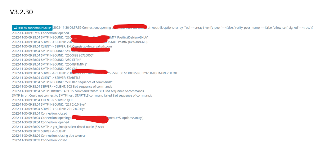

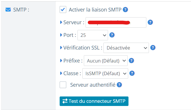

je rencontre un problème depuis la version 3.2.30:
configuration du connecteur
La connexion sécurisée est bien désactivée mais lorsque je lance un test du connecteur je vois qu'il essaie d'établir une connexion sécurisée d'où une erreur:
connexion KO
connexion KO

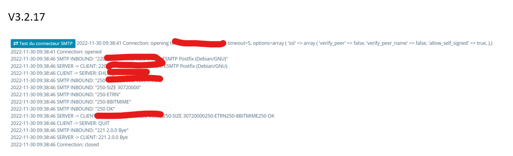

Sur un autre serveur en 3.2.17 , avec le même connecteur, j'obtiens ce résultat et les mails sont bien envoyés et reçus (pas de connexion TLS):
connexion OK
connexion OK

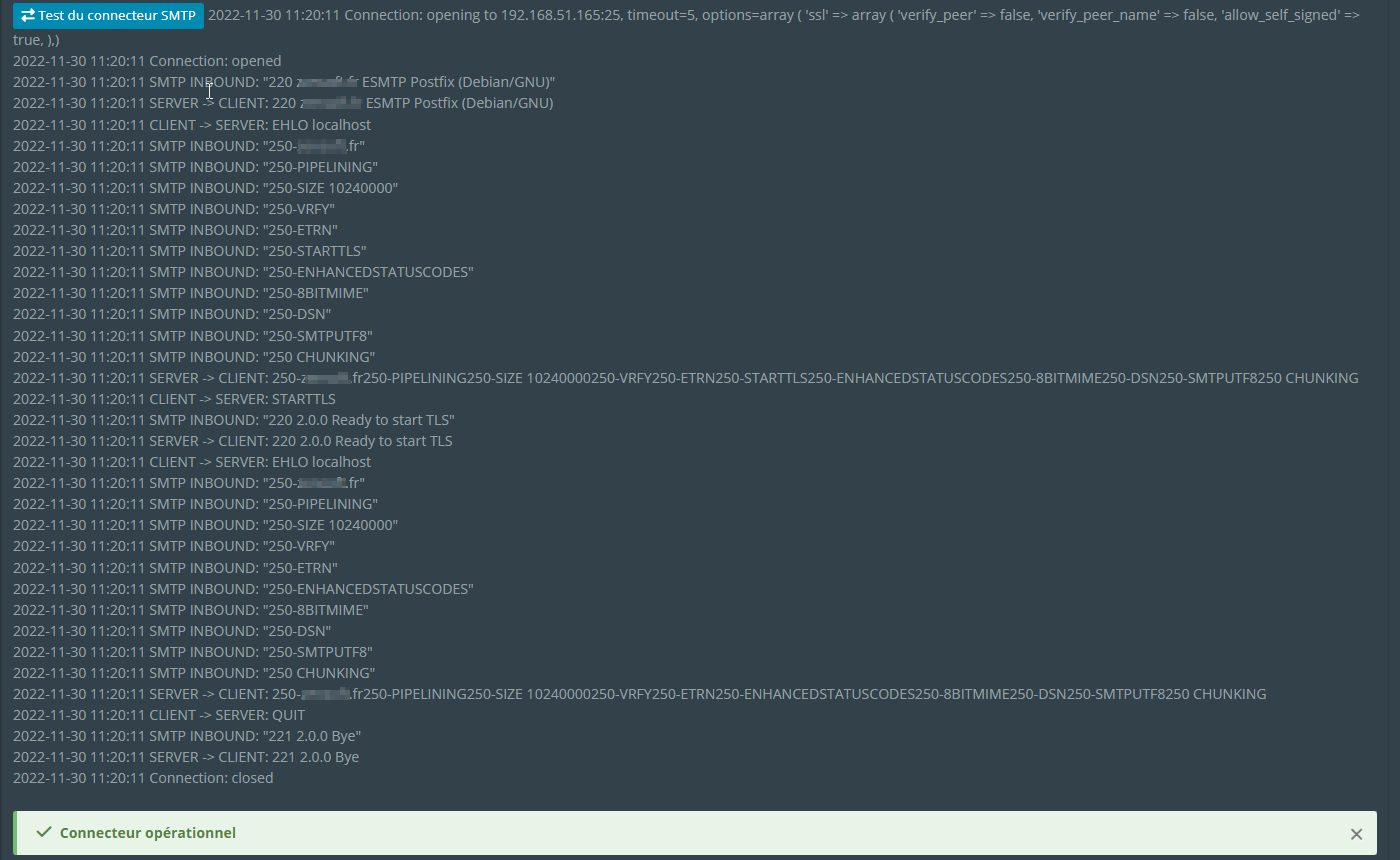

Messages : 9659
j'ai réalisé un test de mon côté avec un serveur de mail local et cela semble fonctionner de mon côté:
2022-11-30 12_20_15_screenshot_gestsup.png (129.91 Kio) Vu 2129 fois
Pourquoi ne pas utiliser de connexion chiffrée ?
gwenguillaume
Messages : 28
Enregistré le : mar. 8 nov. 2022 11:45
C'est un serveur smtp interne pour gérer différents équipements ou service.
Il ne devrait pas y avoir de trace de STARTLS si la connexion sécurisée est désactivée (comme sur ma capture pour la version 3.2.17).
Sur votre capture, on voit que le client demande du TLS..

Messages : 9659
Il s'agit d'un paramètre du composant phpmailer, je regarde pour forcer la désactivation du TLS, et voir pourquoi cela fonctionnait avec la version 3.2.17.
gwenguillaume
Messages : 28
Pour information complémentaire, si cela est utile.
Sur le serveur où cela fonctionne la version de PHPMAILER est 6.5.1
Sur le serveur en erreur je suis en 6.6.5
Messages : 9659
Pourrez-vous tester de retélécharger le patch 3.2.30 puis écraser les fichiers sur votre serveur et réessayer, une mise à jour à été intégrée.
Bruno3F
Messages : 1
Enregistré le : lun. 12 déc. 2022 11:31
Petit retour :) Après avoir retélécharger le patch 3.2.30, tout refonctionne correctement, car j'ai également rencontrer quelques problèmes avant.
