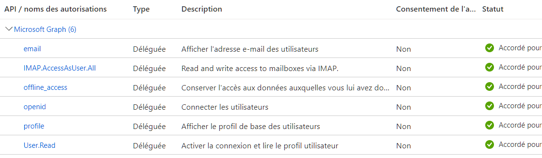

Pouvez vous transmettre une impression écran des autorisations sur l'inscription d'application.
Sur l'interface d'administration office 365 sur la bal est ce que l'imap est activé ?
gwenguillaume
Messages : 28
Enregistré le : mar. 8 nov. 2022 11:45
Le compte en question a bien accès en IMAP (nous utilisions l'authentification basique avant)
Voici les information demandées:
Modifié en dernier par gwenguillaume le mer. 9 nov. 2022 10:40, modifié 1 fois.
Messages : 9659
Pouvez vous transmettre également la dernière colonne des droits de l'api
gwenguillaume
Messages : 28
J'ai mis à jour la capture.
Messages : 9659
pouvez-vous vérifier que l'utilisateur microsoft qui générer le token est bien l'utilisateur renseigné dans les paramètres du connecteur ?
