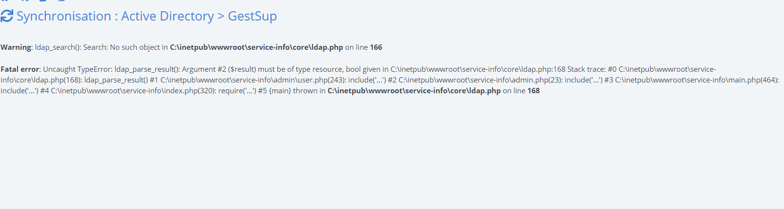

J'ai activer la synchronisation LDAP avec le compte administrateur pour être sur qu'il récupère bien les informations (que je changerai plus tard).
Lors du test de connexion LDAP dans les paramètres cela me dit que la connecteur opérationnel.
Mais lorsque je me rend dans Utilisateur pour effectuer une synchronisation j'ai l'erreur ci-joint avec le mod debug.
Bien à vous,
Léo.

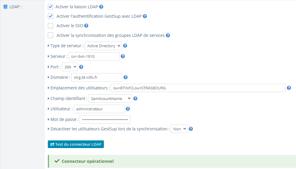

Voici ma page système :
PS: malheureusement je n'ai pas le choix que d'être sous un serveur windows (politique de l'entreprise..)
Pouvez-vous essayer avec une seule unité d'organisation, et transmettre une impression écran de votre arborescence AD
cf. informations présente dans l'infobulle du champ "emplacement".

très bien, je pense qu'il faut inverser les OU dans le paramétrage du connecteur

Extrait doc.gestsup.fr
Si votre arborescence AD comporte plusieurs niveaux d'unité d'organisation, exemple :
-> Utilisateurs
----> Paris
----> Marseille
Avec cette structure si vous souhaitez synchroniser une seule sous-OU, exemple "Marseille", alors vous devrez utiliser la syntaxe suivante "OU=Marseille,OU=Utilisateurs"

Effectivement vous aviez raison j'ai écris le chemins dans le mauvais sens !
Merci à vous !
