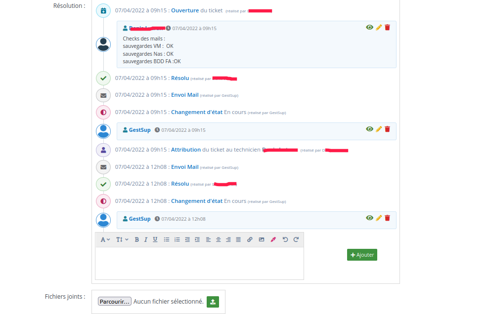

Systématiquement les tickets sont remis à l'état "en cours" après les avoir cloturés, que ce soit par le bouton cloturer ou en définissant l'état cloturé.
Capture d'écran Deepin_zone de sélection _20220407135210.png (76.45 Kio) Vu 4145 fois

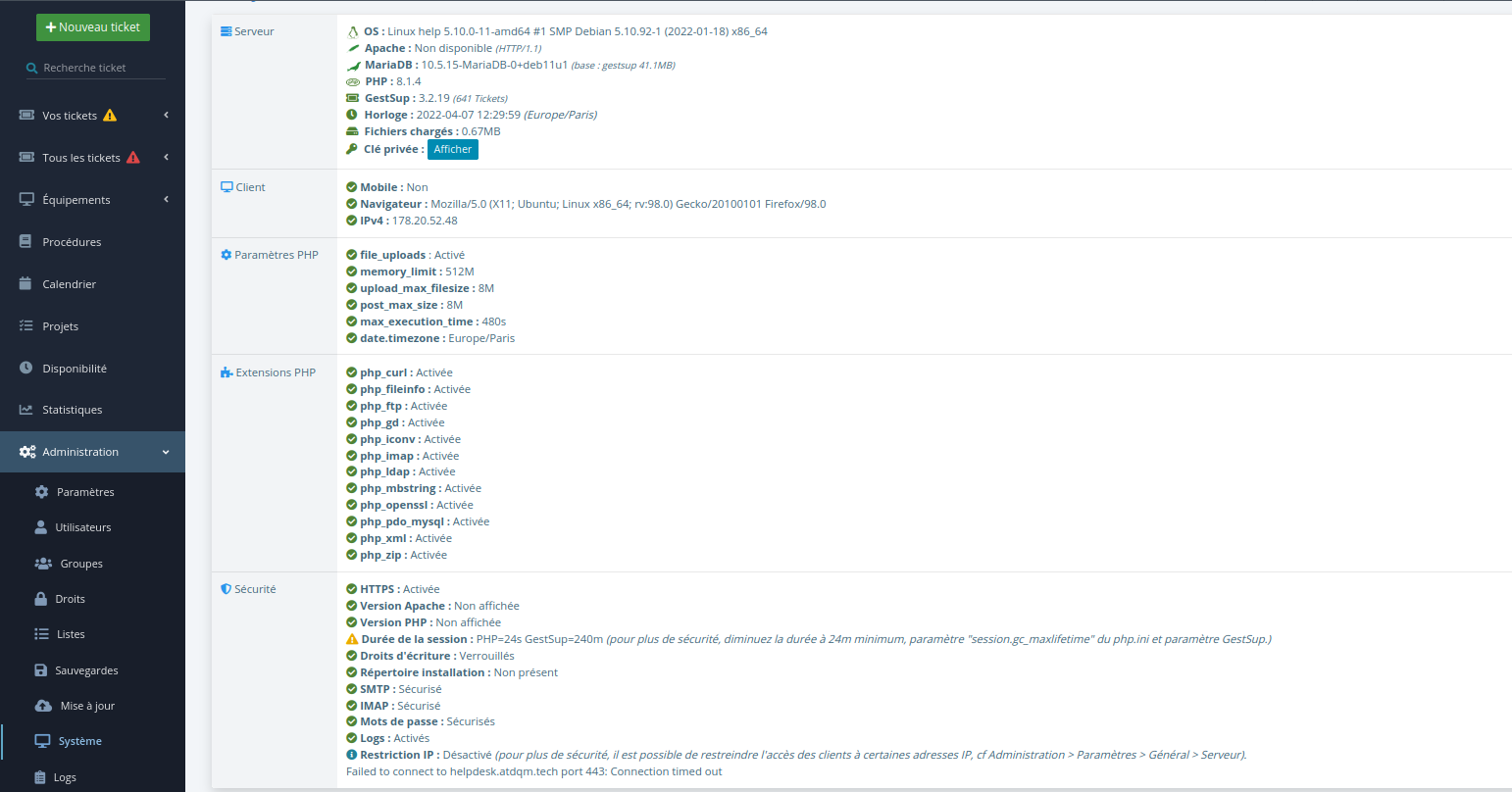

Nos paramètres système :
Capture d’écran du 2022-04-07 13-49-00.png (181.55 Kio) Vu 4145 fois

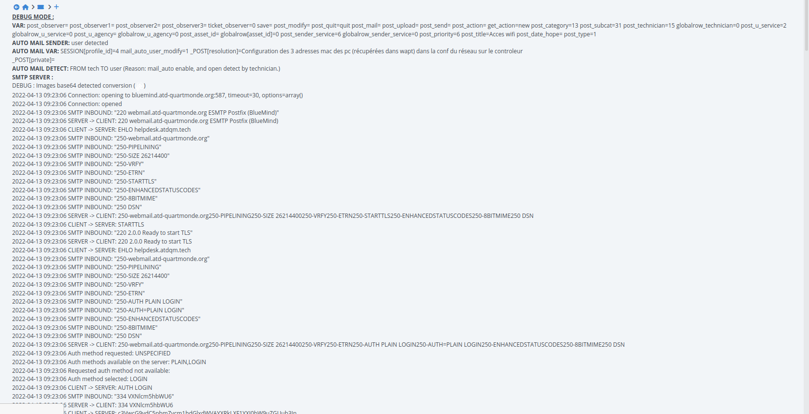

Pouvez vous activer le mode débug puis réaliser un impression écran sur le ticket juste après son enregistrement lorsque le problème se produit ?
42ticket
Messages : 30
Enregistré le : mer. 1 sept. 2021 12:11
Ci-joint une capture.Il est assez difficile d'en obtenir une, l'affichage de dure même pas une seconde, y-a-t-il un moyen d'augmenter le délai ?
cdlt
Capture d’écran de 2022-04-13 11-23-06.png (303.57 Kio) Vu 4071 fois

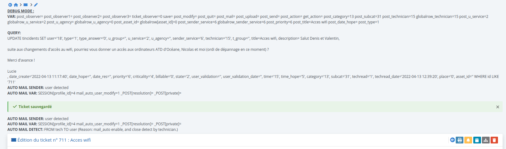

Messages : 9920
Vous pouvez augmenter le délais dans les paramètres généraux, délais d'affichage des messages d'action
42ticket
Messages : 30
Merci, voici une nouvelle capture.
Capture d’écran du 2022-04-13 12-39-25.png (116.48 Kio) Vu 4067 fois
Messages : 9920
Sur votre dernier exemple y a t il eu un changement d'état automatique en cours lors de l'enregistrement du ticket ?
Si oui transmettez un impression écran de la résolution.
