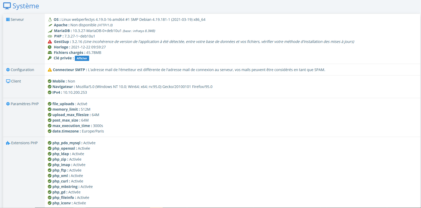

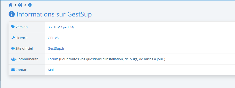

Messages : 9703
Pouvez vous transmettre une impression écran de la page système et de la page affichee en cliquant sur le numéro de version de page informations.
balooales
Messages : 64
Enregistré le : mer. 27 nov. 2019 19:00
Voici les captures d'ecran

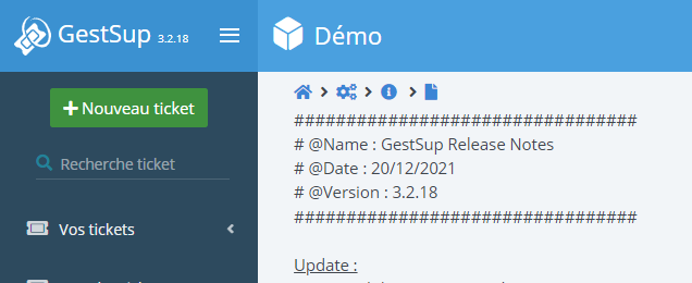

Messages : 9703
sur la page informations, cliquer sur le numéro de version et faite un impression écran de la page affichée.
exemple :
2021-12-22 13_52_17_screenshot_gestsup.png (18.25 Kio) Vu 3443 fois

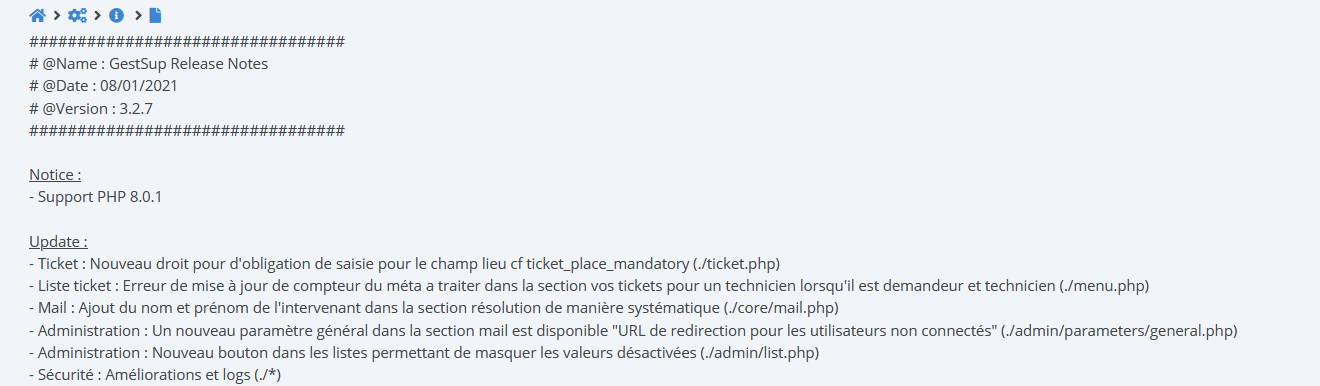

balooales
Messages : 64
Re
Effectivement quelque chose ne va pas ! lol
Comment solutionner le probleme ?
Messages : 9703
dans le cadre d'une installation des mises à jour de manière manuelle vous devez transférez les fichiers de chaque patch, sur votre serveur.
il semble que cette opération n'est pas été réalisé depuis la version 3.2.7.

Messages : 9703
Vos fichiers ne sont pas de la bonne version sinon le fichier changelog.php ne serait pas en version 3.2.7.
