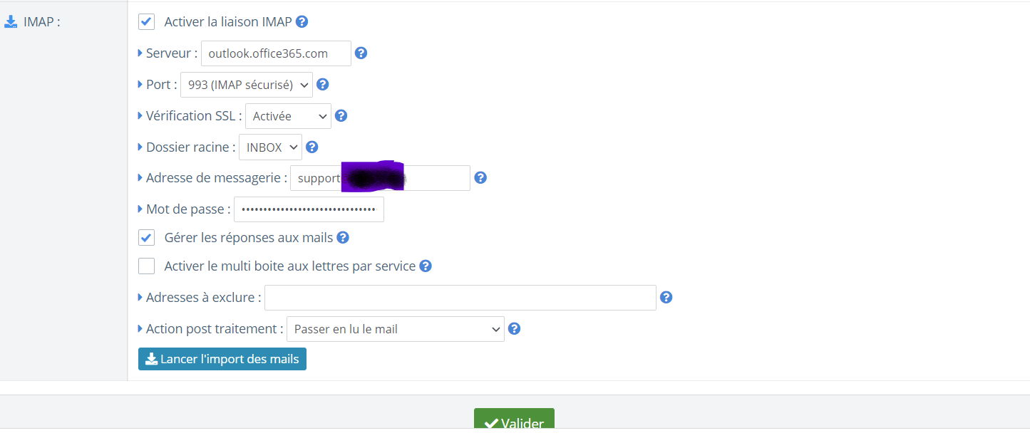

Bonjour à tous,
J'utilisais Gestsup avec un compte Infomaniak et je suis récemment passé sur Office 365.
J'ai voulu paramétrer une boite aux lettres partagée, mais au vu de ce que j'ai pu voir sur les forums cela n'a pas l'air de fonctionner.
J'ai donc créé une boite mail dédiée, mais j'ai une erreur d'authentification. J'ai mis le champ mot de passe en clair, donc mon mot de passe est bon, et j'ai ajouté ma boite mail sur office avec ce dit mot de passe.
J'ai pu voir également quelqu'un dans mon cas qui n'avait pas obtenu de réponse sur ce sujet.. J'espère que Gestsup prend en charge Office :roll:
Je vous joins les captures.
Merci bien.
Anthony

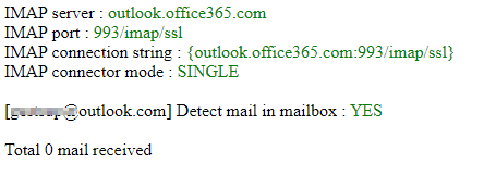

Messages : 9904

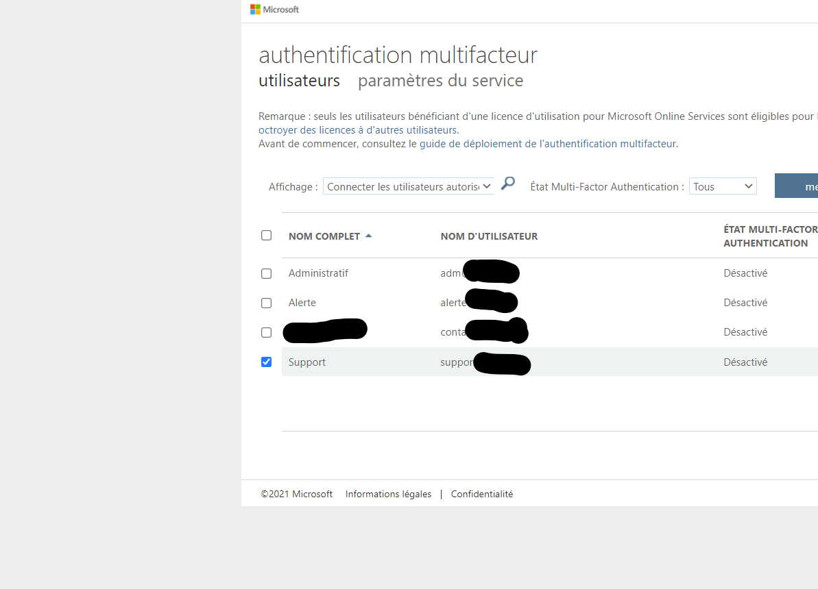

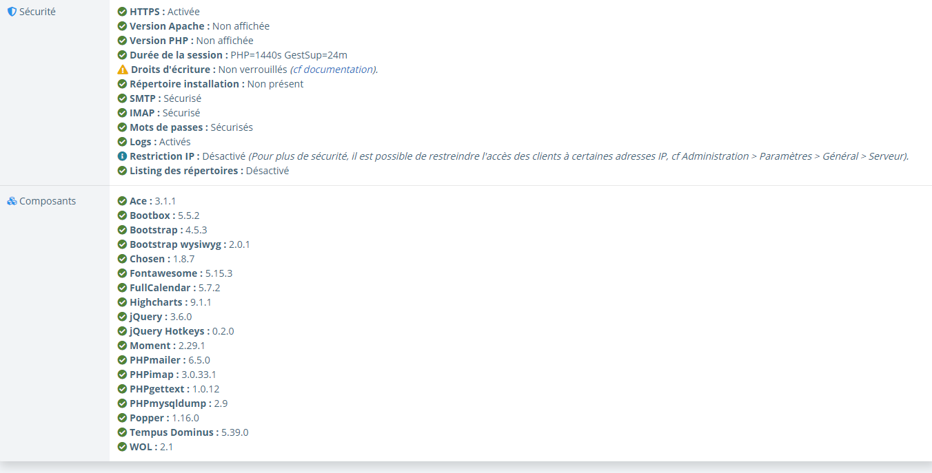

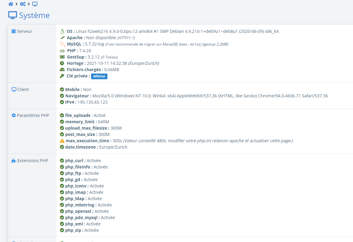

Pouvez-vous transmettre un impression écran de votre page système.
Pourrez-vous tester sans dossier Inbox dans les paramètres du connecteur.
Pourrez-vous indiquer si l'authentification à deux facteurs et activer sur cette BAL.
De mon côté cela fonctionne correctement :
2021-10-11 12_04_23_screenshot_gestsup.png (9.06 Kio) Vu 5969 fois

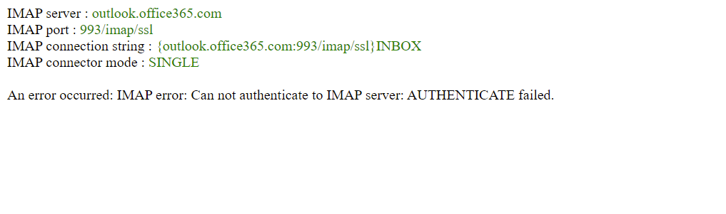

Merci pour votre retour.
Non, pas de authentification à double facteur. J'ai testé à l'instant sur un webmail en navigation privé et je peux me connecter directement.
Voici les captures.
Anthony

Messages : 9904
Pouvez-vous mettre à jour votre application avec la dernière version stable 3.2.15 puis réessayer ?
Si le problème persiste pourrez vous tester temporairement avec un mot de passe simple sur la boite au lettre (sans caractères spéciaux) ?

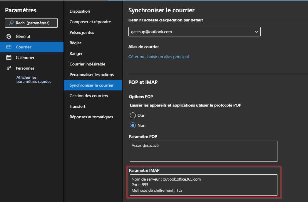

Messages : 9904
Au niveau de la BAL, l'accès IMAP est autorisé ?
2021-10-11 17_30_08_screenshot_gestsup.png (44.46 Kio) Vu 5946 fois
