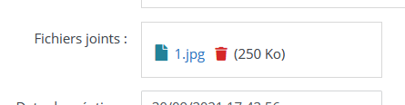

Suite montée de version 3.2.9 vers 3.2.15 nous n'avons plus la possibilité d'ajouter plusieurs pièces jointes au ticket.
Fichiers joints.png (5.18 Kio) Vu 4343 fois

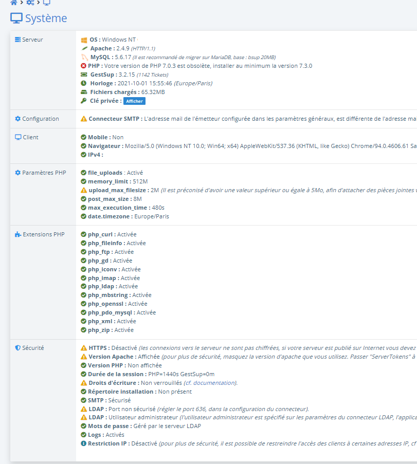

pouvez-vous transmettre un impression écran de votre page système et indiquer si vous reproduisez le problème sur la webdemo ?

Voici l'imprim écran system
Sans titre.png (137.58 Kio) Vu 4335 fois
pouvez-vous corriger au minimum le point de couleur rouge et réessayer ?
cf https://doc.gestsup.fr/prerequisites/#serveur

J'ai tenté de mettre à jour le php en 7.3 puis en 7.4.24 et en 8.1 mais à chaque fois j'obtiens une page grise après le login. J'ai donc rebasculé en 7.0.3 malgré l'avertissement :D
Pouvez-vous transmettre le log d'erreur apache après avoir une page grise ?
