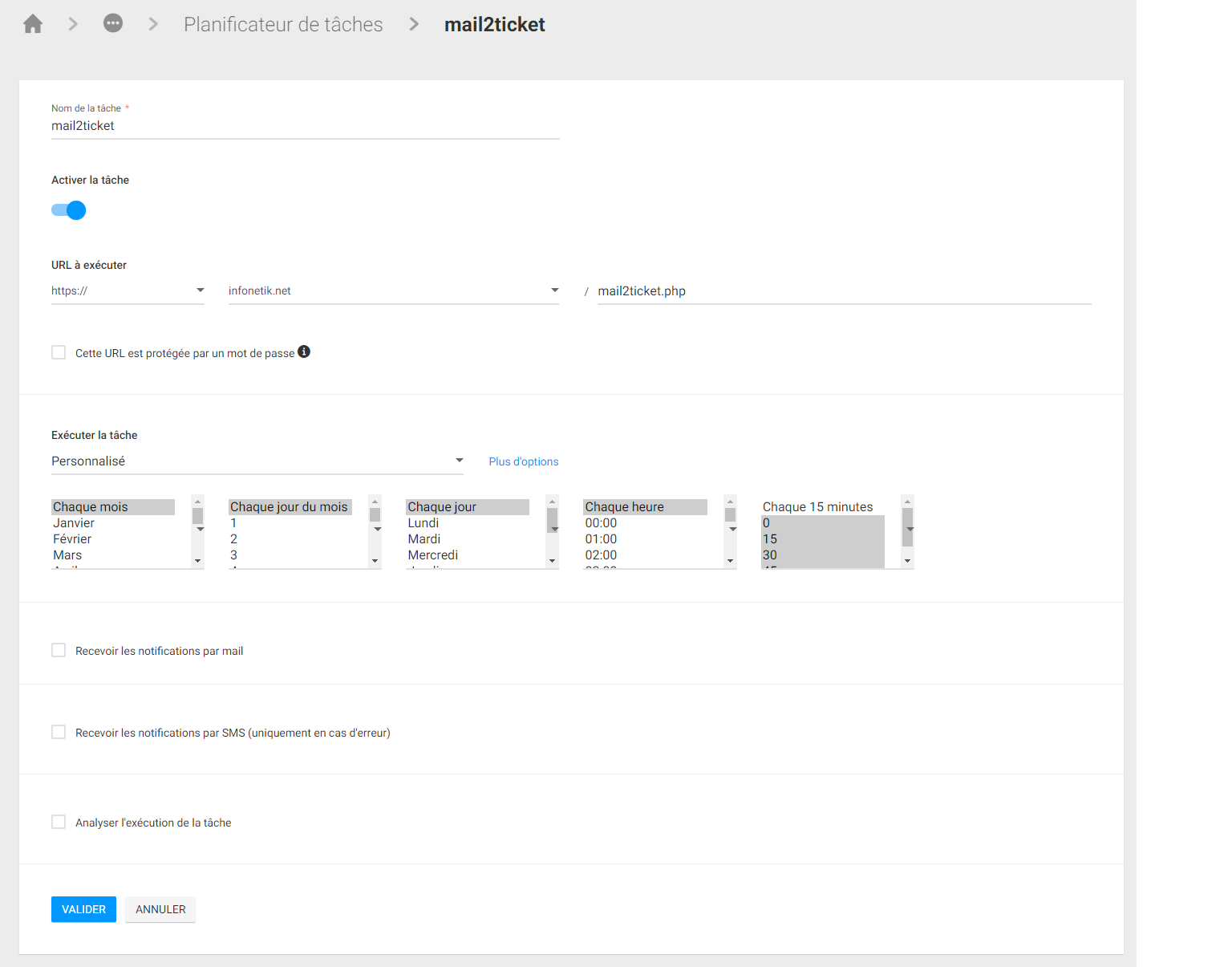

herve@infonetik.fr
Messages : 13
Enregistré le : mer. 28 juil. 2021 09:59
screen en pj
Sans titre.png (61.2 Kio) Vu 5537 fois
Messages : 9921
Pourrez-vous tester le patch en pièce jointe et modifier l'url tel ainsi
https://server/mail2ticket.php?key=Clé_privée_serveur
patch_pour_3.2.14.zip
(6.89 Kio) Téléchargé 541 fois
