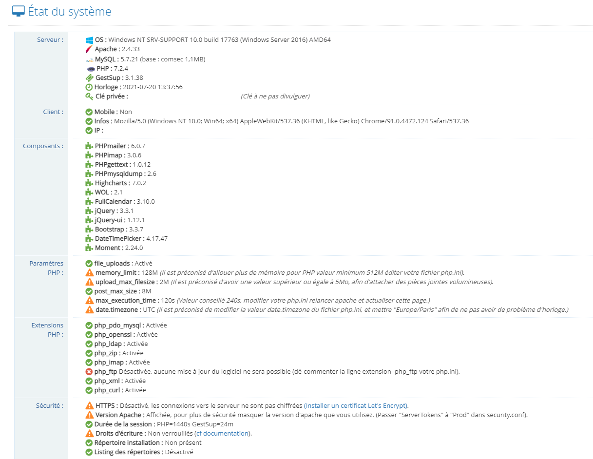

Pouvez vous transmettre un impression écran de la page système de votre version actuelle.
itos
Messages : 12
Enregistré le : mar. 20 juil. 2021 14:25
Merci pour votre réponse.
Ci-joint les infos demandées
Messages : 9652
Si vous souhaitez réaliser une migration de manière manuelle vous pourrez suivre la procédure suivante :
https://doc.gestsup.fr/faq/#comment-mig ... -a-la-3210
