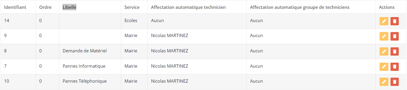

j'ai installé GestSup version 3.2.12, je suis en plein paramétrage de départ mais je me retrouve avec un bug.
Dans la création des Catégories, quant je créer une catégorie ou que je la modifie, la valeur Libellé semble ne pas s'enregistrer est rester vide, cela marché parfaitement avant (voir pièce jointe).
Merci d'avance

pourrez vous tester le patch en pièce jointe et réessayer ?
patch_pour_3.2.12.zip
(711 Octets) Téléchargé 203 fois

Niquel ca marche, merci
