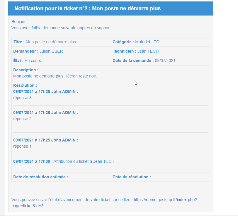

Pouvez-vous reproduire le problème, sur la webdemo ?
2021-07-09 17_26_14_screenshot_gestsup.png (29.48 Kio) Vu 4260 fois

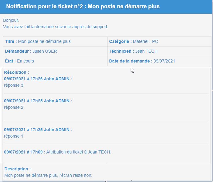

L'ordre antéchronologique ne concerne que les éléments de résolution.
Est-il possible de mettre la demande initiale tout en bas ? comme cela :
Messages : 9863
Vous pourrez créé un nouveau modèle de mail personnalisé pour ce besoin.
