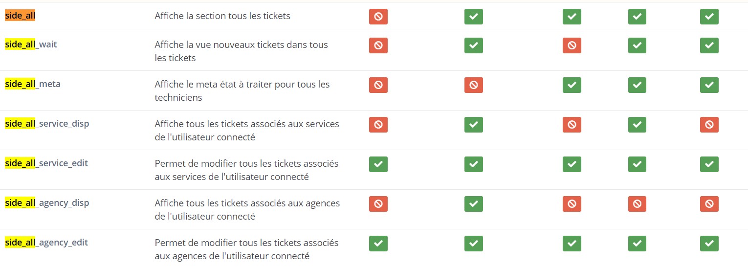

Je voudrais que les utilisateurs avec pouvoir puissent modifier les tickets des utilisateurs de leur agence et/ou ceux de leur service.
J'ai activé les droits "side_all_agency_edit" et "side_all_service_edit" mais ca ne semble pas être la bonne solution car j'ai toujours le message " Erreur : Vous n'avez pas les droits d'accès à cette page, contacter votre administrateur." lorsque je veux ouvrir un ticket, même si je suis le demandeur.
J'ai raté quelque chose ?
Ce ne sont pas les bons droits à activer ?
Droits side_all.jpg (117.6 Kio) Vu 7210 fois

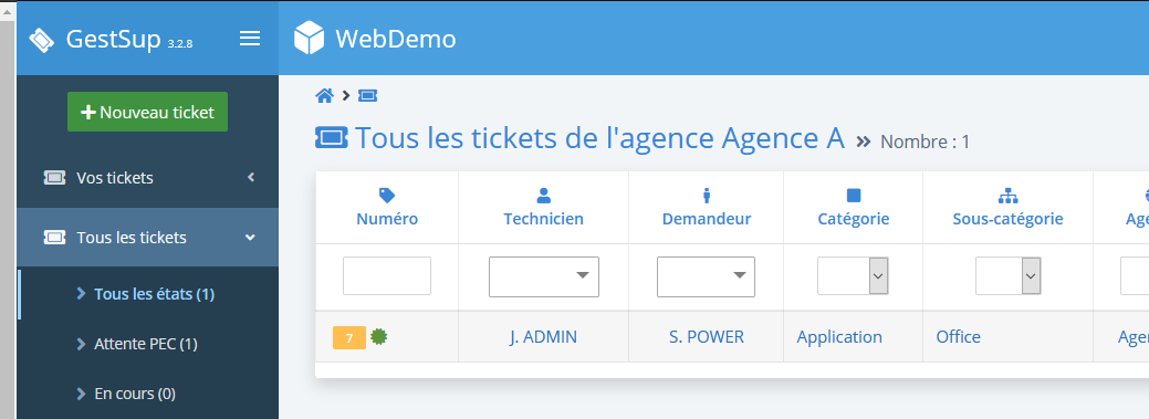

Le problème est reproduit sur la webdemo :
J'ai ajouté un 2ème power user : raoulpower (password identique)
Les 2 power users sont de la même agence
J'ai activé les droits side_all* comme sur ma config.
J'ai créé les tickets 4 et 5 (un par chaque power user).
Dans la vue "tous les tickets", Sébastien Power ne peut ouvrir aucun ticket, même pas le sien.
Screenshots.pdf
Copies d'écran webdemo

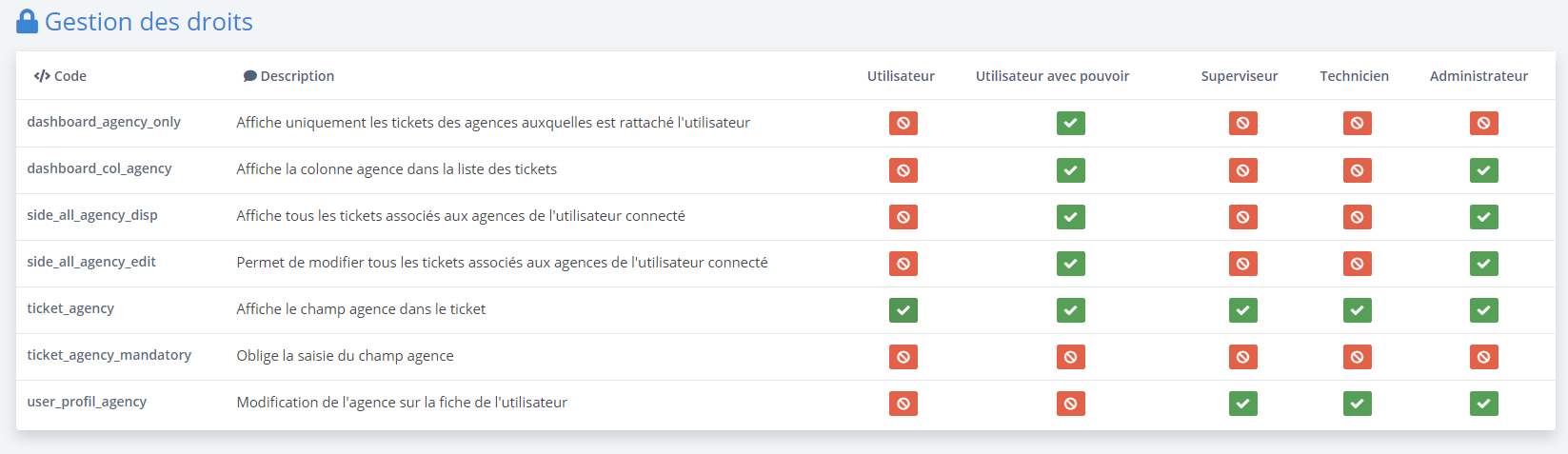

il est nécessaire d'afficher le champ agence sur le ticket et d'activer le droit dashboard_agency_only
2021-03-30 11_52_40_screenshot_gestsup.png (34.01 Kio) Vu 7198 fois
2021-03-30 11_52_47_screenshot_gestsup.png (56.54 Kio) Vu 7198 fois

Ils doivent être membre de ces agences.
