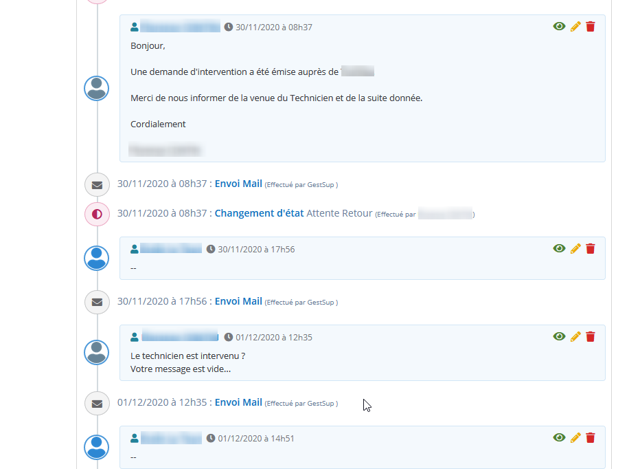

les réponses d'une école dont nous gérons le support informatique sont vides dans GestSup:
2020-12-01 15_21_10-Window.png (62.07 Kio) Vu 6083 fois

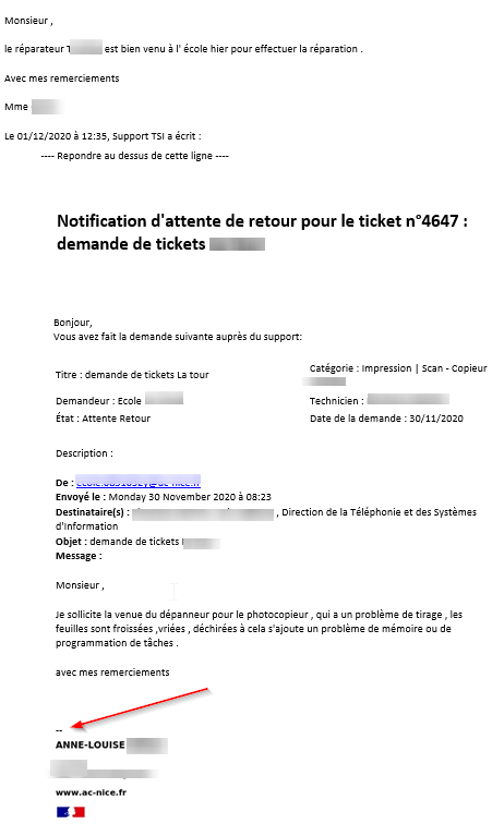

Après avoir récupéré le mail d'origine, la personne a bien répondu au dessus du ticket comme attendu.
Il semble par contre que les deux petits caractères -- qui apparaissent pour seule réponse entrent en conflit avec le parsing du mail, il sont présent juste avant la signature de la personne dans le corps du mail.
2020-12-01 15_29_12-Window.png (33.21 Kio) Vu 6083 fois
