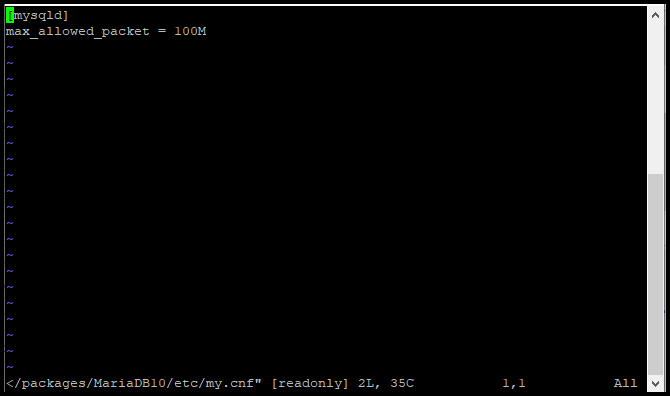

Merci mais possible de m'aider sur la partie Syno pour l'installation sur MariaDB ?
J'ai fait comme expliqué :
J'ai créé le fichier qui n'existait pas my.cnf dans :
/var/packages/MariaDB10/etc/
J'ai redémarré MariaDB
Dans lequel j'ai mis :
Mais j'ai toujours l'erreur lors de l'import ? une idée ?

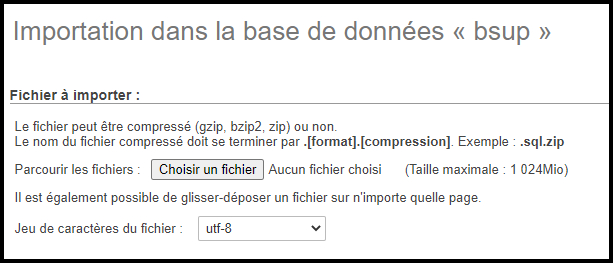

Dans PhpMyAdmin la limite semble être bonne (mon fichier sql fait 500mo) :
vous pouvez trouver votre fichier de configuration de base de donnée via la commande :
find / -name "my.cnf"
Une fois localisé modifier la valeur existante et redémarrer le service.
Pour les opérations d'importation et d'exportation passer en ligne de commande pour les grosses bases de données.
bbc94
Messages : 185
Comme ont dit souvent dans le doute reboot ? bah j'ai redémarré le Synology et j'ai retenté l'import SQL et ça a fonctionné ! mon reboot en ligne de commande ne devait pas être suffisant !

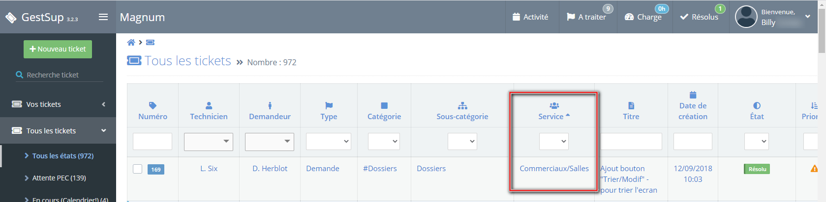

=> J'ai un décalage ici, obligé de dezoomer pour avoir les priorités à droite de l'ecran ...
surement à cause de la longueur du contenu du champs "Service" qui ne revient pas à la ligne comme il le devrait ?
