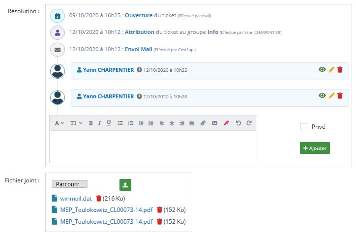

Je viens de m'apercevoir que les tickets ne se mettent plus à jour suite à une réponse par mail, il y a bien une entrée mais vide, par contre la pièce jointe est bien attaché.

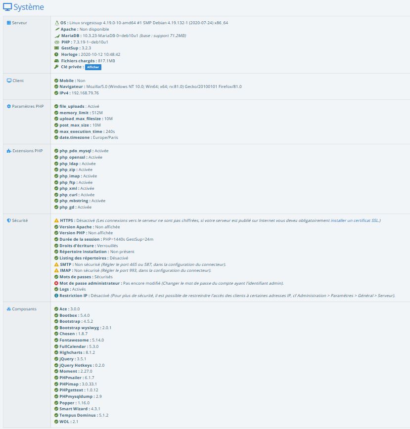

pouvez-vous transmettre un impression écran de votre page système ?
ycharpentier
Messages : 15
Enregistré le : mer. 13 sept. 2017 17:31

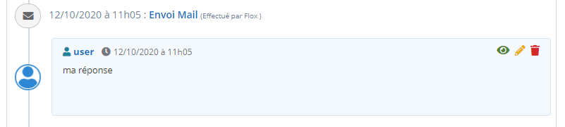

Je ne reproduis pas le problème de mon côté :
2020-10-12 11_06_30_screenshot_gestsup.png (8.85 Kio) Vu 5348 fois
Pouvez-vous envoyer un exemple de réponse mail sur l'adresse gestsup at free dot fr, et indiquer votre serveur de messagerie
