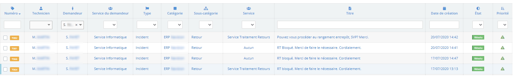

Concernant ma problématique, on s'est rendu compte après avoir donnée l'accès aux responsables de service ( profil Superviseur ) à toute la visu des tickets créés par les utilisateurs de leur service, que certain ticket n'apparaissait pas !
Après quelques recherches et après avoir activé la colonne Service, je me suis rendu compte que certain ticket créé par un même utilisateur ne remontait pas son service. ( voir fichier joint )
On voit sur l'imprim écran en date du 20/07, deux tickets créés par un même utilisateur avec 1 minute d'intervalle.
1 ticket avec le champ Service : Service Traitements Retours
1 ticket avec le champ Service : Aucun
idem pour la date du 17/07
et des cas comme ça j'en ai plein mon Gestsup !
Pour info dans la fiche utilisateur le champ Service est bien rempli pour cet utlisateur, comme pour les autres.

Messages : 9703
je ne reproduis pas le problème de mon côté, merci de transmettre un impression écran de votre page système.
Merci de préciser :
- Si le champ service est affiché sur le ticket
- Si l'utilisateur dispose de plusieurs service
- Comment est crée le ticket par le demandeur, par le technicien, par mail.
Puis reproduire le problème sur la webdemo et indiquer les étapes pour le reproduire.
