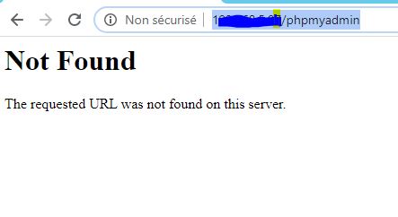

Après la mis à jour 3.1.50 la page http://192.168.5.xx/phpmyadmin/index.php ne s'afficher plus.
Il y a un service à redémarrer ?

Concernant l'application des patch SQL, si votre base de donnée est en version 3.1.45 de l'application, exécuter le script update_3.1.45_to_3.1.46.sql puis les suivants pour arriver en 3.1.50.
Concernant phpmyadmin il est nécessaire de l'installer vous trouverez des procédures sur Google en fonction de votre système d'exploitation.
squirel
phpmyadmin est déjà installé sur mon serveur, c'est suite au patch que le lien ne fonctionne plus.
