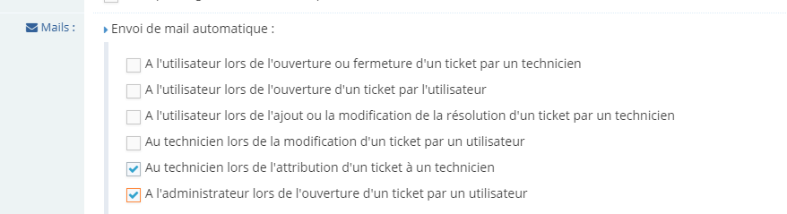

Voici la capture du paramétrage (ce paramétrage est celui que nous utilisons depuis nos débuts avec GestSup)

pourrez-vous tester le patch en pièce jointe ?
patch_pour_3.1.41.zip
(3.27 Kio) Téléchargé 569 fois

C'est parfait !
Merci !
