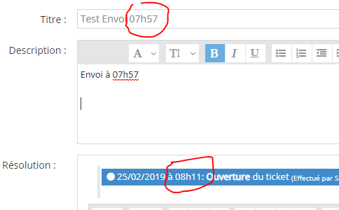

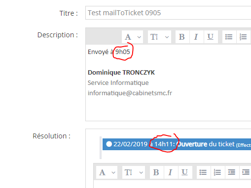

J'ai modifié le fichier mail2ticket.php comme indiqué.
Mais malheureusement, cela n'a rien changé. Il indiqué toujours l'heure de la récupération (déclenchement CRON à 14h11 heure de métrole).
(Capture en PJ)
Serait-il possible de prendre plutôt la date et heure du mail directement ?
