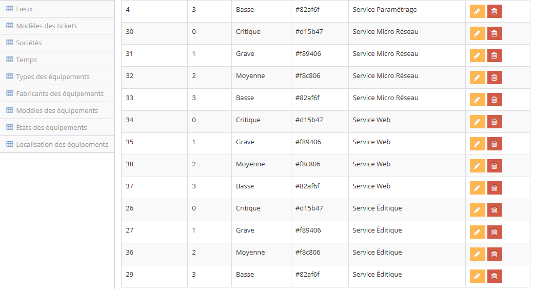

pouvez vous donner un impression écran de l'administration de la liste des criticités ?

Voici le screenshot
- criticite.PNG (48.01 Kio) Vu 8835 fois
effectivement, l'application se base sur le nom de la criticité pour le calcul des compteurs, et vous avez des entrée en double.

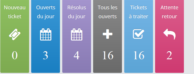

Une petite question : en cliquant sur le lien Ecran Superviseur, il affiche tous les tickets.
Dans ma configuration de GestSup, j'ai crée un Superviseur pour chaque service. Peut-on afficher que les stats concernant le service de ce Superviseur.
En gros ce que je voulais dire, c'est que dans la config actuel, les profils superviseur ont forcement le même écran ci-dessous?
ça marche très bien,, merci.
