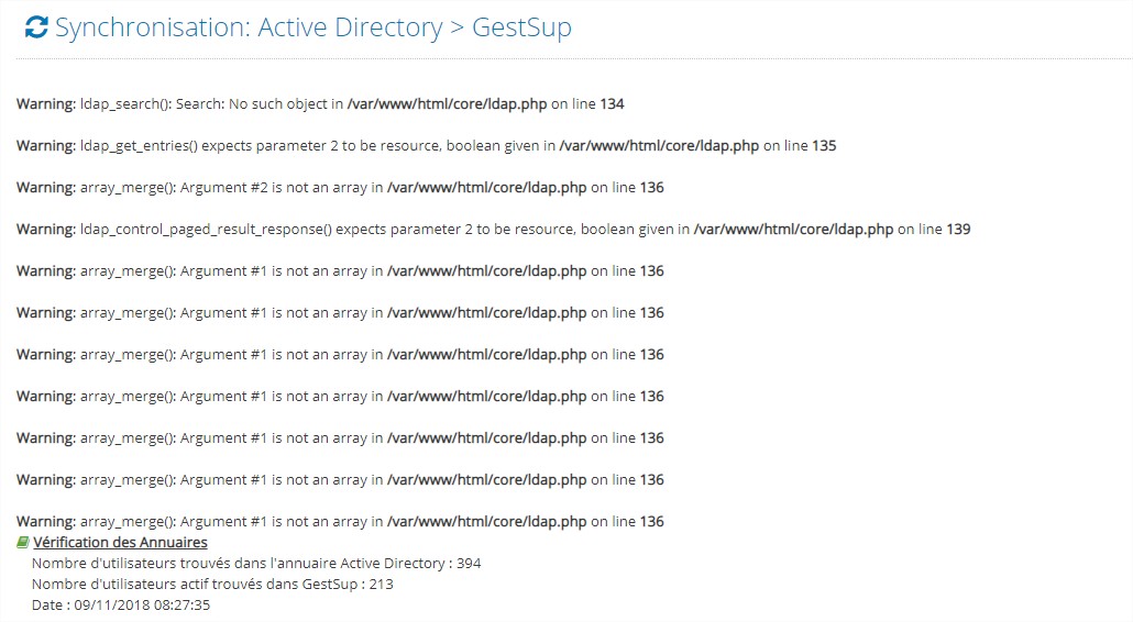

Je viens de me rendre compte que le connecteur LDAP ne fonctionnait plus sur mon Gestsup.
J'étais en version 3.1.35, et je suis donc passé en 3.1.36, sans résultat.

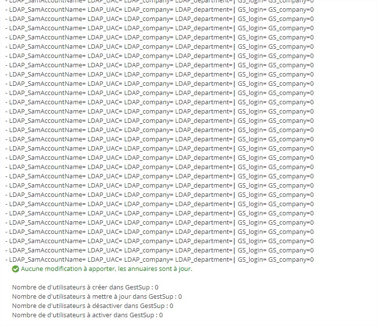

Lorsque je fais une simulation ou une synchronisation de mon Active Directory (W2008 R2), Gestsup indique aucune modification trouvée alors que j'ai de nouveaux utilisateurs et des utilisateurs désactivés.
Sur un autre serveur Gestsup en version 3.1.29, je n'ai pas le problème.
J'ai donc passé les mise à jour 1 à 1 sur un serveur de test qui était lui aussi en 3.1.29. La synchronisation LDAP fonctionne jusque la version 3.1.34 (- LDAP : Suppression de limite de synchronisation à 1000 utilisateurs pour les serveurs LDAP AD (./core/ldap.php)).
Voici les logs :
Merci pour votre assistance.

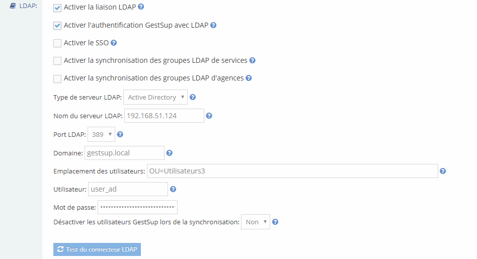

pouvez vous nous transmettre un impression écran de la configuration de votre connecteur LDAP ainsi que de la page système.
J'ai reproduit votre configuration sur un 2K8 R2 et n'observe pas le problème avec ces paramètres:
2018-11-09 09_39_19-screenshot-zensoft.png (35.12 Kio) Vu 5844 fois
2018-11-09 09_38_56-screenshot-zensoft.png (5.76 Kio) Vu 5844 fois
