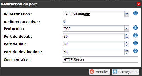

je suis dans la même configuration que vous un hébergement local est un NAT du port 80 sur l'adresse IP locale de mon serveur web, et cela fonctionne sur la webdemo.
Je vous joint la configuration appliquée.
Vous pouvez essayer de vérifier que le paramètres "magic_quotes_gpc" est à "off", dans votre php.ini.
Ou comparer les paramètres php de la webdemo avec les votres.
Si cela ne fonctionne pas pouvez vous nous donnez le nom de votre FAI, voir essayer une autre plateforme de serveur ex: VMware + Debian recommandé pour de la production.
