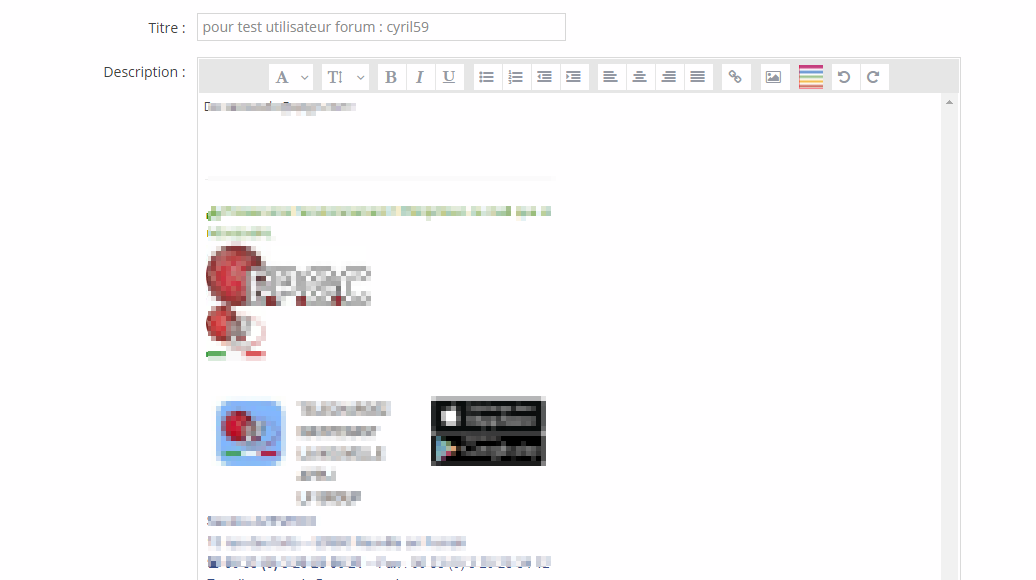

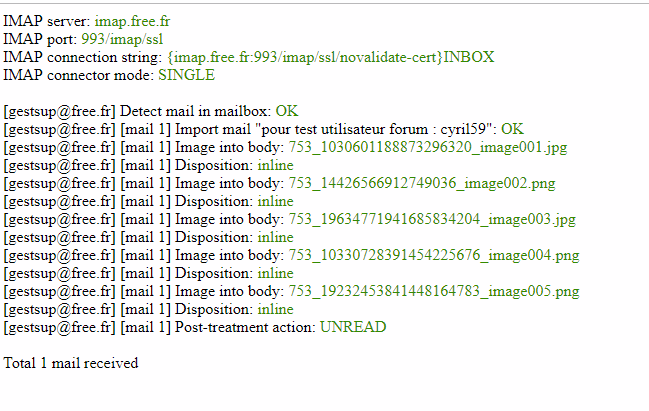

aucun souci avec le mail de mon côté:
2018-10-23 10_58_42-screenshot-zensoft.png (27.37 Kio) Vu 8685 fois
2018-10-23 10_58_17-screenshot-zensoft.png (37.16 Kio) Vu 8685 fois
